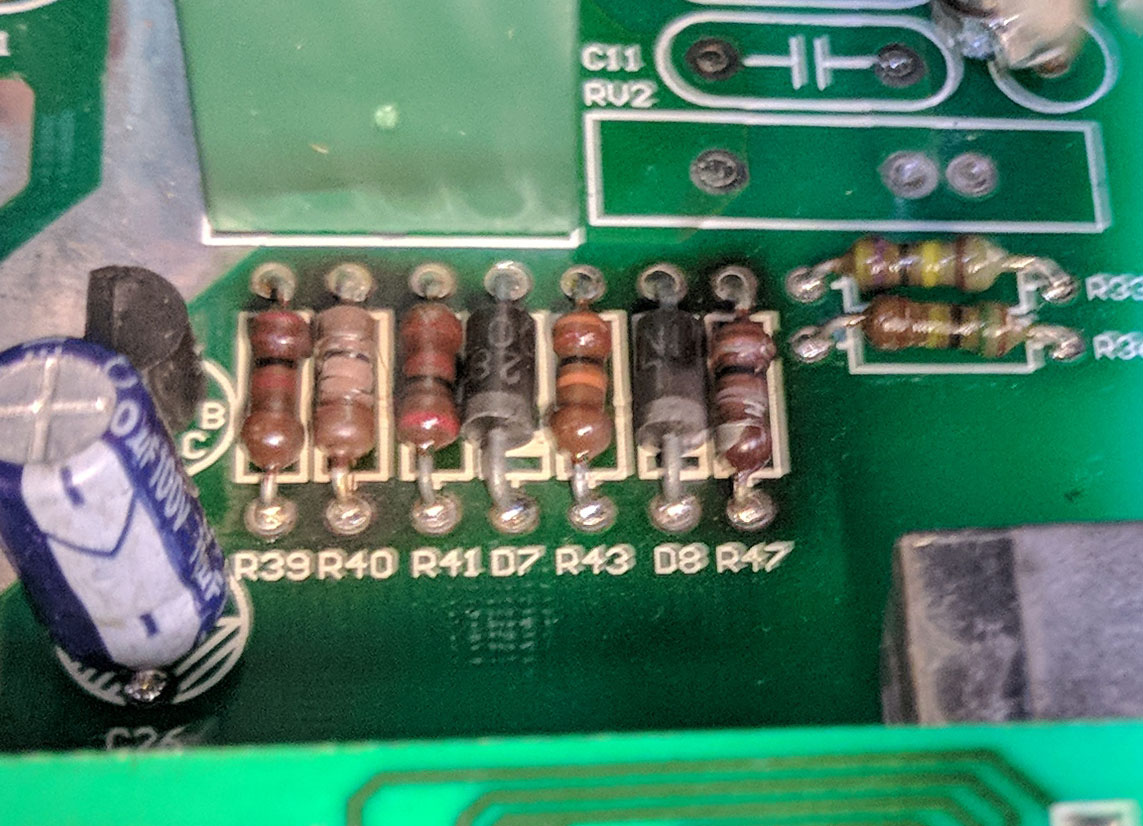

Добрый день.
Принесли Smart King Pro SKP-2000A с проблемой выключения от батареи через 1 мин. Вскрытие показало, что потеряли емкость и увеличился ESR практически у всех мелких электролитов кроме нескольких шт. с маркировкой Etite. Также подгорели сопротивления R39, R40, R41, R43, R47
По факту выпаянные резисторы имеют такие значения:
R39 - 27,18 кОм
R40 - 24,65 кОм
R41 - 27,30 кОм
R43 - 309 кОм
R47 - 33,28 кОм
По фото, что нашел на форуме и остаткам маркировки, что осталась на резисторах, подтвердил сопротивления всех резисторов кроме R40, подскажите пожалуйста его номинал.
Green mode удалось отключить только через приложение UPSMON PRO, c передней панели, как не зажимал кнопку, никаких писков не было. Также пищалку пришлось выпаять, ее отключение в программе работает только при наличии связи с компьютером.
