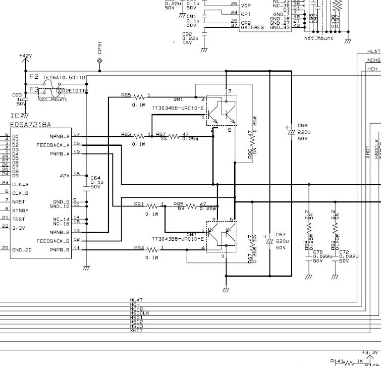

Доброго времени суток! У кого есть 100% рабочая E09A7218A? Нужно замерить сопротивления между 20 ножкой и 17,18,19. Есть сомнение, что у меня рабочая, т.к. у меня между 20 и 18 ногами 830 Ом

ДимаX, между 20-17,18,19 ногами сопротивление в обе стороны -бесконечность.А между 20 и 21 ногой в обе стороны 32,6 ком.

У меня риторический вопрос. Почему нет предохранителя перед коллектором QM1? Имеет ли смысл запилить таковой, скажем на 3А, чтоб только его пришлось менять при залитой голове, а не горку резисторов, транзисторы и микросхему?

Здравствуйте, у меня похожая проблема, только принтер T 50 тый (пишу конечно поздно, эра этих принтеров на закате). Проблема похожая, но легче чем у многих левая часть транзисторных сборок накоротко, поэтому и E09A7218A по сопротивлению вродь жива, и хрон еёшный не сгорел но 2 из 4 резюков тоже в мусор. В месных магазинах нашёл только КТ972/3 то только с префиксом "Б" подойдут ли они? Может ктото подсказать? Просто их предел 45В а питание будет 42В это вродебы не очень 😔
Чудаков
Сообщение #108 От 18/08/2023 11:31 цитата
Часть схемы EPSON T50. Нарыл сервис мануал, скажите если нужен пдфник.
