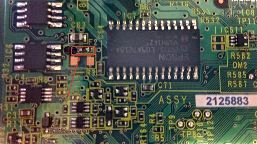

где это предохранитель F2 находится?
Предохранитель находится около 14 и 15 ножками микросхемы e09a7218A
Удобно проверять через незапаенные контакты F3
Если не включается, то чтобы приблизительно оценить целостность платы можно выпаять транзисторы и предохранитель F2 (F3).
К мамке подключить питание и кнопки, остальное выдернуть. Должна включаться и выключаться и мигать лампочками.
Транзисторы нашел только у китайцев по 10шт * 70 рублей. Заказывать не стал. т.к. в моем случае перспективы восстановления очень туманны.
Пытался победить кривоструй у половины цветов, промывки химией ничего не дали. После бессмысленного разбора самой головки залис контакты. Результат - 1 транзистор и микруха e09a7218A, F2 попали на небеса.
Думаю дальнейший ремонт нецелесообразен, все опять сведется к замене головки, а это уже не рентабельно.
F2 и F3
 Размер файла:  581.18 КБ
 Просмотрено:  1045 раз(а)

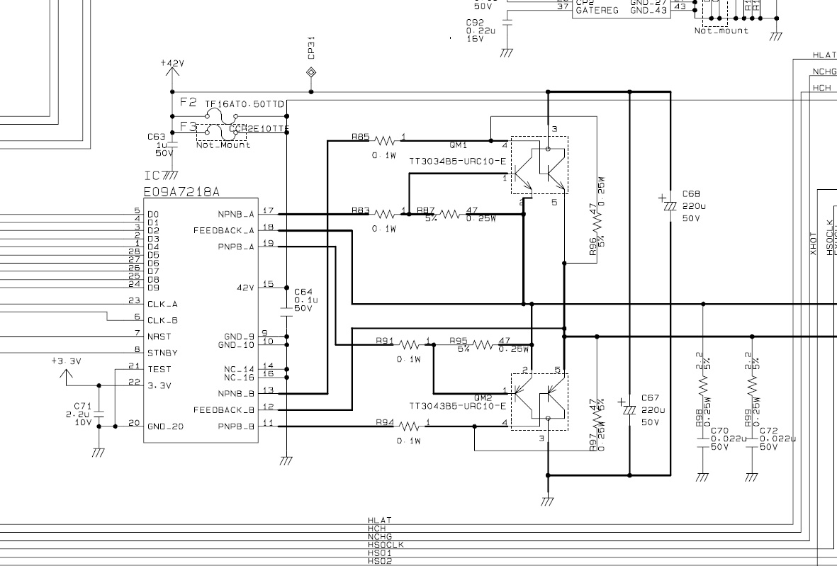

Здравствуйте у меня такая проблема что сгорели транзисторы TT3034 TT 3043,я распаивал его давно и забыл что куда паять нужно не могли бы подсказать?,принтер Epson PX660 выкладываю фотку платы извиняюсь за качество
ДОБАВЛЕНО 05/01/2015 11:45
Первый слева QM1 названия гнезда http://SSMaker.ru/2985da15/
валентин-сибиряк
Сообщения: 9231
валентин-сибиряк
Сообщение #89 От 06/01/2015 19:24 цитата
TT3034 коллектором к +42V,TT 3043 коллектором к минусу

Подскажите пожалуйста Epson Т50 не видит картриджи . Разобрал проверил предохранитель и транзисторы TT3034 TT3043 целые .
В чём еще может быть проблема ?
валентин-сибиряк
Сообщения: 9231
валентин-сибиряк
Сообщение #92 От 19/02/2015 07:19 цитата
makcut писал:
Наверное не целый.
