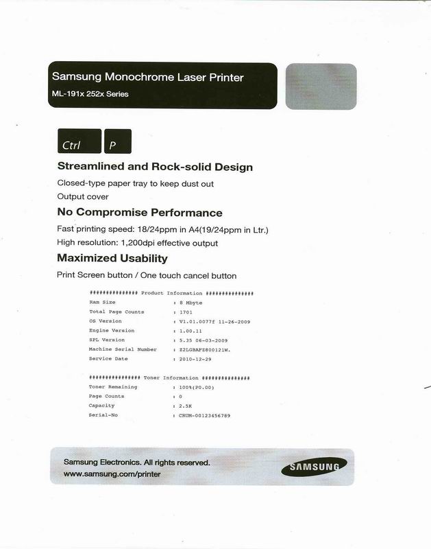

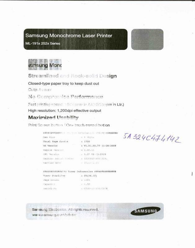

Сегодня с утра сделал пятый ML1915, в архиве ниже лекарство для этого аппарата, привязки к серийнику здесь не обнаружилось, получаете
фикс того серийника который у вас есть, может что не доглядел но пять аппаратов-полет нормальный. Обращаю внимание что такой номер
катит для фирмвары V1.01.00.77 ежели у вас V1.01.00.82 такой фокус не получится, прежде чем шить распечатайте отчет и посмотрите версию
fw. улыбка Для иноформации: я не являюсь первооткрывателем данных методов или автором fix-ов, здесь выложена обобщенная и немного систематизированная информация проверенная на собственный страх и риск с целью свести эти риски к минимуму и немного помочь людям желающим самостоятельно заправлять картриджи. улыбка

  1915 до.jpg  40.92 КБ  Скачано: 18207 раз(а)
  1915 после.jpg  43.28 КБ  Скачано: 18173 раз(а)
