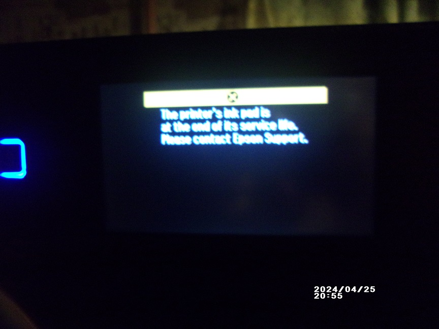

Принтер xp-960 epson сброс памперса, нужен совет.
sas5308
Сообщения: 4915
sas5308
Сообщение #1 От 25/04/2024 20:55 цитата
Принтер xp-960 epson.Срок службы впитывающей чернила подкладки принтера заканчивается.
Обратитесь в службу поддержки Epson.Кто может помочь.?

Памперс под замену. И потребуется сбросить счетчик памперса.

Воспользуетесь Яндексом. Нужна специальная программа для сброса памперса в принтере. Например, SSCServr, PrintHelp...

Вот тут поищи: https://printblog.ru/epson-adjustment-program
А по поводу памперса то вполне возможно у твоего принтера есть отдельная крышка и ты просто меняешь памперс как картридж.
И по поводу гения: гений или не гений но сам памперс рекомендую всё же заменить если не хочешь что бы чернила полились на стол, тумбу или на то на чем твой принтер живет.

Памперсы я выбрасывал,ставил трубку.Ну а если головка замкнула от перелива,то долгая история.
получится.
