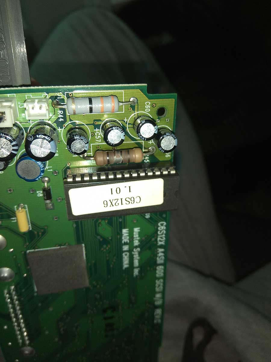

вообщем отдали сей сканер. Включил, лампа горит(постоянно), но сканер ни на что не реагирует.
Разобрал, были взорваные конденсаторы С56, С60, С57. Их заменил.
И еще от резистора R45 остался на плате уголёк. Может, кто знает, какого он номинала?

Резисторная сборка 150ом

Не подскажите номинал R45 ?
[img]https://fotoload.ru/fotoset/6136/[/img]
Фото плохо передаёт цвет.
что-то не пойму какие цвета..
вроде серый серый коричневый и чёрный, но это не верная последовательность...
