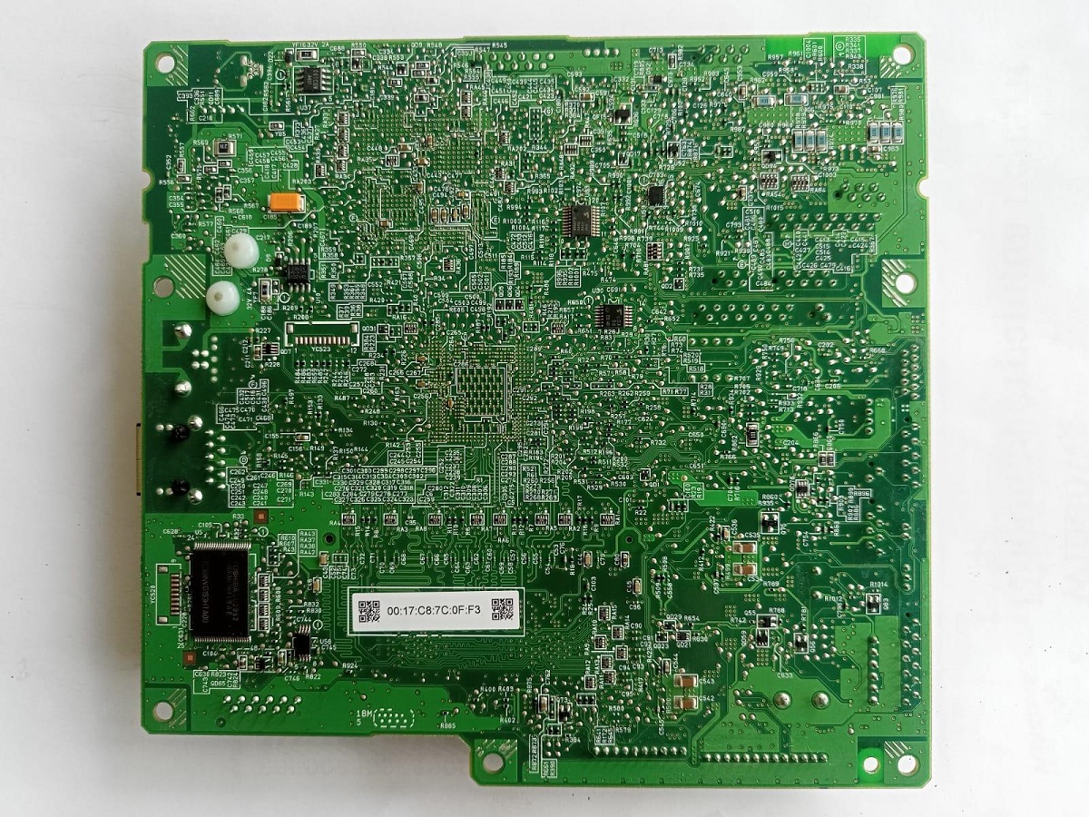

Попал аппарат. С6000. Печь не греет. Болеет форматтер. Нет управления на симистор лампы нагрева.
На реле защиты - сигнал нормально приходит.
Плата многослойка.. монтаж очень плотный. Плата на Али от 20 круб...
Ищу или кусок схемы или гербер платы или перечень элементов цепей....
если брать по аналогии , что две цепи : защитное реле и управляющий симистор имеют общую схемотехнику - на плате БП расположены исполнительные элементы ( реле и управляющая оптопара симистором ) и ключевые транзисторы - npn , базы которых идут на форматтер. Цепь реле примерно удалось скарандашитить. стоит выход на pnp транзисторе Q73 [FR] sot-32 на базу которого идет сигнал с выхода QD72 [X:F] sot-32-5 что это такое - так( D - защитные диоды?)) и не раскопал... ни на ОУ ни на элемент логики .....у [X;F] вторая нога сидит на земле.
На всей плате форматтера есть еще один транзистор [FR] но вызвонить связь его с нужной цепью не получилось да и порядковый номер на него не нашел

Ты ошибку сбросил? 10871087 - U163
У меня пара форматтеров ваяляется. Не пингуются.

Сообщение #3 От 05/05/2025 21:18 цитата
естественно... все перед ковырянием с платой сделал, и сбросил и обновил FW и еппромину 3аменил. еще Нанд поменяю для порядка как приедет

Сообщение #4 От 05/05/2025 22:16 цитата
кстати команды под номером - U163 нет
полистал даташиты... а может [X:F] это RN1501 ? правда там маркируется просто [XF] сдвоенный цифровой транзистор
