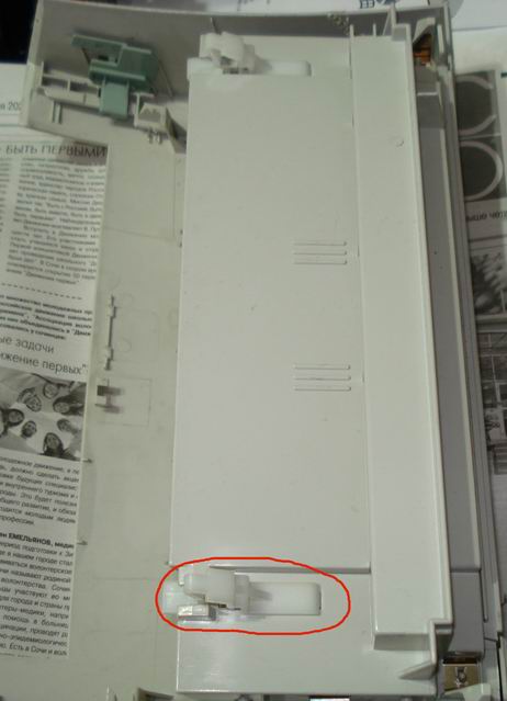

Правильная пословица: "Из-за дурной головы, ногам покоя нет". Когда распаковывал принтер, обнаружил внутри пакетик с двумя пластмассовыми деталями, которые крепятся с внутренней стороны крышки (см. приложенное фото) и фиксируют картридж при её закрытии. При ремонте принтера, я их убрал, т.к. их пластмасса превратилась в "стекло", и обе детали были повреждены. После ремонта принтера, я проверял его без этих деталек, и он прекрасно работал. Позже я нашёл такие в хорошем состоянии, но ставить их на место не стал, а положил в пакетик и бросил в мешок с принтером. При сборке принтера после хранения, я умудрился прилепить эти детали вверх ногами. При закрытии крышки, эти прижимы давили на картридж, из-за чего вращение барабана было затруднено. При печати срабатывала защита по току драйвера двигателя, и он останавливался. Я пробовал печатать несколько раз, и каждый раз двигатель останавливался через один и тот же промежуток времени, являющемся временем задержки срабатывания защиты. Я, конечно, сам виноват - поспешил, но какие мозги умудрились сварганить крепёжные отверстия на крышке таким образом, что можно воткнуть в них эти детали в любом положении.
Поставил их как надо и принтер заработал.

alexey1911
Сообщение #28 От 02/04/2024 20:56 цитата
dersp писал:
Датчик регистрации чего? Здесь нет ясновидящих.
Флажок датчик регистрации бумаги, который под белой лапкой расположен.
https://monitor.espec.ws/files/dsc03282_626.jpg
Вот сам этот флажок:
https://static.insales-cdn.com/images/products/1/4196/190460004/794732ec36794d7017df17dd6730cfea.jpeg[/url]

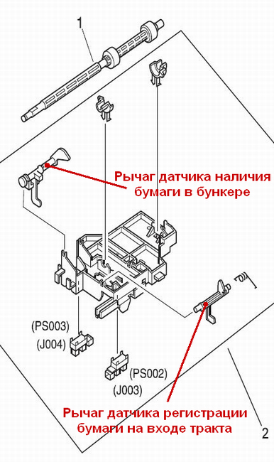

Сообщение #29 От 03/04/2024 19:15 цитата
Алексей, на Вашем снимке с захватывающим эксцентриком, на месте флажка рычага датчика регистрации бумаги, видна только его пружина. На втором снимке показан рычаг от другого принтера. Когда задаёте вопрос на форуме, хотя бы вкратце изучайте матчасть, ведь по этим принтерам полно информации.
Чтобы добраться до узла вала захвата листа и датчиков бумаги, нужно, как минимум, снять обе половинки кожуха, предварительно вынув картридж и сняв его крышку. Также придётся снять плату форматера, и плату контроллера механизмов (основная нижняя плата с электроникой), а затем и узел привода механизмов с электродвигателем. При этом придётся отключать от основной платы все разъёмы с проводами, идущими к датчикам и исполнительным устройствам. После этого нужно будет снять шестерню привода вала захвата листа и открутить винты крепления узла этого вала и датчиков бумаги.
Можно попробовать снять этот узел без снятия узла привода механизмов с электродвигателем. Я точно не помню, но там, при снятии узла датчиков, сам вал выходит из своих подшипников и остаётся висеть на шестерне.
Всё. Прилепил две картинки с этим самым узлом, для наглядности. Почему-то загрузилось так: узел в сборе - в полной картинке, а в разобранном виде - только ссылка (.jpg). Нажмите на неё, картинка и откроется.
  .jpg  167.48 КБ  Скачано: 232 раз(а)

На твоей картинке площадка с датчиком регистрации роликом (валом) протяжки. Этот чёрный вал с двумя резиновыми насадками вкладывается в ложе из белого пластика. Это вал регистрации. Ложе этого вала протёрлось.
Попробуй его отстегнуть и перевернуть или подложить чёнить.
Проблема известная.
Датчик не причём.
Проще скажу - вал просел.

Сообщение #33 От 05/04/2024 01:11 цитата
Вопрос по датчику регистрации задал не я, а aleksey1911, и картинки с узлом вала и датчиков я выложил ему для наглядности. На той картинке, что он выложил в своём посте, в окне, из которого должен выступать "флажок" рычага датчика регистрации бумаги, видна только пружина этого рычага. Видимо принтер ему достался уже без этого рычага, а его отсутствие - результат "ремонта" у "мастера" с кривыми руками.
Что касается "просадки" валика, то в моей многолетней практике такого случая ни разу не было. Дело в том, что подшипники, в которых находятся обе оси валика, выполнены из из материала на основе фторопласта, а этому материалу смазка не нужна - он сам по себе является смазкой. Некоторые горе-мастера всё-таки умудряются смазывать эти подшипники и именно это их убивает. На смазанные оси валика налипает пыль (в наших офисах не принято накрывать принтеры во время их простоя, хотя чехол входит в комплект аксессуаров) и как наждачка съедает фторопласт подшипников.
