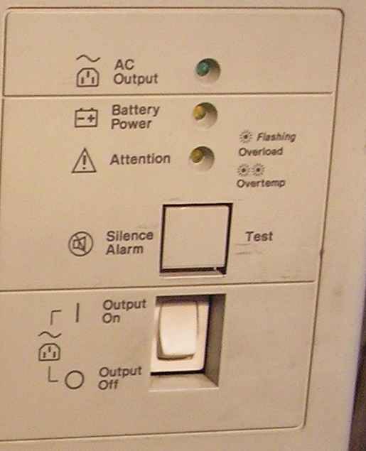

ИБП выключили и больше он не включается. Батареи рабочие (66в). Загорался только один светодиод "Attention". При включении щелкает реле К101 (подключение сети), следующее реле К3 не включается и в итоге на выходе ничего. Контроллер MC68HC705C выдает команду на включение К101. Почему дальше не идет, не знаю. Конечно он старый (1996г. детали), но если можно восстановить, зачем списывать. Схемы нет, практически ничего не нашел. Может, кто подскажет, что делать.

Самое интересное было, когда другой человек при мне стучал по плате (вроде верхней), то начинали клацать реле. А потом после очередного удара погасла индикация Attention. Вроде как механический дефект. Потом заметил, что на плату управления идет 1 провод земли. Похоже, был плохой контакт земли на плату управления и входы полевых транзисторов на другой плате повисали в воздухе. Отсюда и клацанье реле. После прорисовки схемы и разборки на удар перестало реагировать. При записи во флеш одного уровня (не помню 0 или 1) лампа засветилась. Похоже, сбилась флеш. Искал по инету, то на западном сайте предлагали помощь, давали даже скидку. Возможно, им известен этот дефект. UPS с работы, платить никто не хочет. Пока не занимаюсь. Сейчас есть запоминающий осциллограф, может, еще займусь разок.
