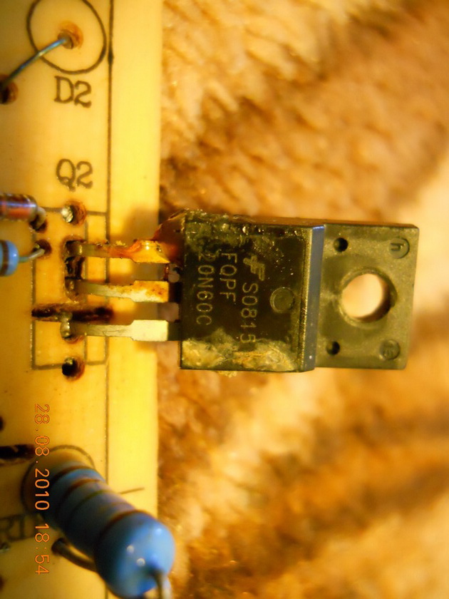

Помогите найти аналог транзистора!

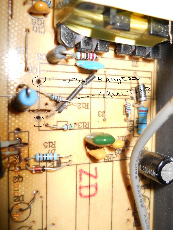

что у меня за резистор?
и как поставить на место конденсатор?

20N60C - ЭТО МОЩНЫЙ ПОЛЕВОЙ ТРАНЗИСТОР. КОНДЕСАТОР КАКОГО НОМИНАЛА СТОЯЛ ?НАБЕРИ ИЗ БИПОЛЯРНЫХ, И ОПРЕДЕЛИ ПЛЮС.ТРАНЗИСТОР МОЖНО ПОСТАВИТЬ, ЧТО-БЫ ПЕРВАЯ БЫЛА НЕ НИЖЕ 20,А ПОСЛЕДНЯЯ СОВПАДАЛА Т.Е 60.ОСТАЛЬНОЕ - ПРОИЗВОДИТЕЛЬ И ПРОЧЕЕ.

КОНДЕНСАТОР 400V 150mf я не вижу на плате где там минус чтобы его правильно впаять!
а резистор я не пойму с какой стороны цвета считать для определения сопротивления это 110 Ом или 1 кОм?

ПЕРЕД КОНДЁРОМ МОСТ ДИОДНЫЙ ЕСТЬ?
ДОБАВЛЕНО 28/08/2010 23:41
ЧТО РАБОТАЕТ С ПОЛЕВЫМ ТРАНЗИСТОРОМ?С КАКОГО АППАРАТА БЛОК?

на фотках все бликует...нужно резистор ближе сфотать и развернуть, чтоб уго фотки был прямым....

Викладиваю всем кому пригодится
U2 - 3843B
R12 - 1 kOm
R11 - 0.15 Om
*Схема делалась с "мертвого екземпляра" поетому возможни неточности!!!
