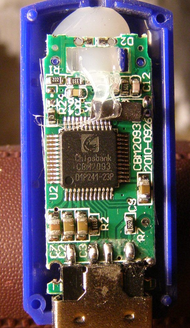

foxtrott
Сообщение #14 От 18/12/2011 16:01 цитата
подарили такую флешку, уже давно без гарантии поэтому мог разобрать. контроллер в ней chipsbank cbm2093.

chipsbank cbm2093.
огласите сколько там памяти плз...
кст. не хвалят этот жж контроллер, частенько в виде "капли". говорят ситуация довольно типичная для него, много подделок на нем, как правило после "программного лечения" флешка с гигов превращается в меги...
k0nst
Сообщение #17 От 24/02/2012 09:36 цитата
есть такая, работает чип CBM2093 01P241-23P, память 4 Gb по всей видимости горелая (бракованая), без вскрытия лечится так:
1. H2testw (прога от фашистов для определения реального объема памяти) запускаем, узнаем сколько GB нам послали китайские боги
у меня вышло 2.9 GByte OK (6115328 sectors) ну и бонусы в виде двух скоростей Writing speed: 4.53 MByte/s Reading speed: 15.4 MByte/s
2. разбиваем флэшку на 2 раздела, перывй из которых в размере работоспособной памяти, в моем случае 2,9 гига, а второй из-под винды все равно не видно.
без спец софта разбить раздел у меня получилось стандартными виндовыми инструментами только после установки драйвера
Hitachi Microdrive, изначально для другого оборудования, но подправив в файле cfadisk.inf секцию [cfadisk_device] как-то так
%Microdrive_devdesc% = cfadisk_install,USBSTOR\DISK&VEN_GENERIC&PROD_FLASH_DISK&REV_5.00 можно установить его для данной флэшки
после разбиения дравйвер можно откатить обратно как было.
итог: работоспособная флэшка с кастрированным размером виндой опознается, пишется, читается.
