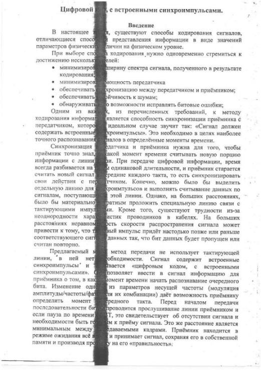

Доброго времени суток!
Имеется копир Canon FC 108, у которого есть дефект, проявляющийся в виде вертикальной чёрной полосы (отпечаток прилагается). Картридж до этого печатал отлично на другом копире в течении пяти дней, никаких видимых дефектов на фотовале нет. Копир разбирался:
1. Чистка с разборкой печки, было удалено несколько мелких кусков бумаги.
2. Производилась проверка копира со снятой крышкой - горит весь ряд ламп.
3. Никаких дефектов, связанных с загрязнением линз - замечено не было. Система линз осматривалась, но чистилась только часть в верхней части - над картриджем, где стоят лампы.
Кто и что посоветует?

Сообщение #5 От 19/01/2013 23:10 цитата
магнитный вал
