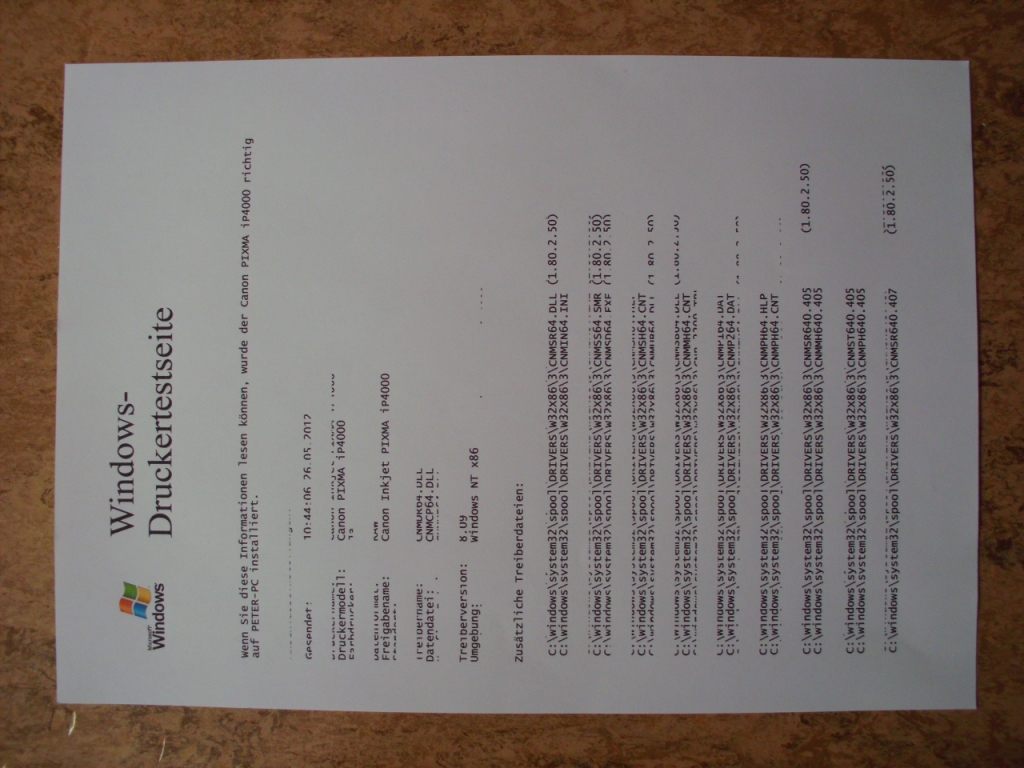

Добрый день, у меня вот какая проблемка: принтер печатает фотки просто отлично, а при печати ч/б текста перепрыгивает через строку или через пол-строки. В чем причина? Я его недавно купил в ebayе. Вот так выглядит тестовая страница. Фото здесь.
Тестовая страница

похоже проблема с драйверами...в два прохода нормально, режим драфта разрывает строки...ПО

ИМХО проблема не в электронике или дровах, а в чернилах или картридже (ну или в головке).
sudman писал:
Судя по скану не перепрыгивает а не пропечатывает. Напечатайте квадрат Малевича- станет видно...
Физика процесса такова, что при печати черным чернила не успевают попадать из картриджа в головку. В начале листа печать хорошая, к концу- появляются пробелы или вообще пропадает краска.

значит просто текст из ворда распечатать на всю страницу размером 10-12pt ...в настройках драйвера должен тест лист быть , по нему тоже видно ....возможно черная голова по части дюз не работает...отмачивать тогда

Сообщение #12 От 29/05/2012 09:00 цитата
Распечатал один лист текста из ворда на 10 рт - печатает через две строки. Это определенно головка. Надо мочить. Спасибо всем за участие в этой теме.
