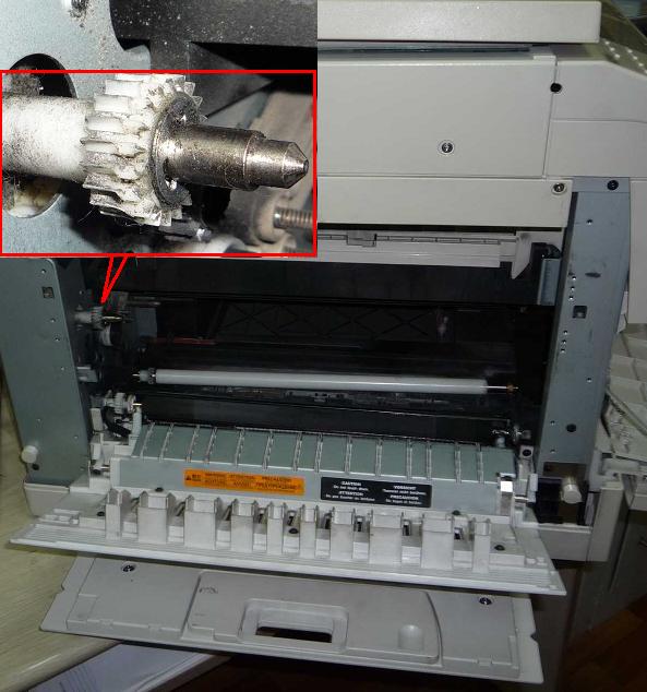

Имеется ксерокс Kyocera КМ-1530.
На отксеренных листах черная полоса. Чистка уже не спасает. Разбирал полностью всю протяжку и чистил каждый вал. Хватает на пару дней. На термобарабане заметен сильный износ.
Что обычно меняют на таких аппаратах? Есть желание заказать комплект по почте и заменить все самому. Вариант везти в сервисный центр не подходит так как очень далеко. Более 1000 км и минимум с двумя пересадками на поезде. Почтой такие аппараты не отправляют.

Сообщение #5 От 28/07/2012 01:40 цитата
Lenchik, Да, двухкомпонентный. Здоровенный аппарат. Девелопер отдельно засыпается.
Там еще пленка возможно нуждается в замене. Как она правильно называется? Почернение неравномерное.
На фото - барабан и пленка.
ДОБАВЛЕНО 28/07/2012 08:55
Потом придется искать шестерню с привода. Износ почти в половину.
Магазина (или сервисного центра) в котором есть все сразу на Дальнем Востоке пока не нашел. Вчера обошел почти весь Хабаровск.
У одних одно, у других другое. Видать действительно настолько старый аппарат.

Ничего не понял. Что у него фоточувствительное? Барабан или пленка. Например у Canon и Xerox светочувствительный барабан, а у Ricoh пленка, но нет барабана. У меня цветной принтер Epson в нем четыре барабана и пленка. Но пленка служит только для переноса с барабанов на бумагу, она не светочувствительная. Что то внутренний голос мне подсказывает что внизу не пленка, а именно фотобарабан. Там же где то ракель есть. Фотобарабан нельзя долго держать на ярком свету, испортится.
На верхнем снимке тефлоновый вал, это фьюзер, печка. Если бумага к нему не приклеивается, то менять не надо.
Девелопер, порошок меняют один раз на несколько заправок тонера. Обычно 4, 5. Его именно меняют, а не досыпают, вытряхивают старый и засыпают новый.
У меня лазерный принтер HP формата А3 в углу валяется. Вполне исправный. Только надо сменить фотобарабан, тефлоновый вал и ракель. Печатает грязно и бумага в печке застревает. Я посчитал, по местным ценам около пяти тысяч надо. Ну и задвинул его в угол.

Фоточувствительная пленка. Она мягкая как обычная пленка. Цилиндрическая. От нажатия прогибается. Фотобарабан долго на свету не держим. Сняли, почистили, поставили.
На барабане печки сильный износ верхнего слоя. В некоторых местах уже точечно виден металл.

Про девелопер не знал. Года три точно без замены работал. У нас это единственный такой аппарат. Сейчас набрали разных МФУ и выкидывают их раз в год-два. Этот держат из-за того что хорошо работал и есть А3. Восстанавливать все равно придется. Мелкие аппараты с такой нагрузкой долго не работают.
В первую очередь у меня (так пока думаю) нужно менять лезвие очистки, потом барабан печьки и девелопер.
Фотобарабан (пленочный) тут не причем? После чистки пару дней печатает нормально а потом опять полосы идут.
На фото - тонер на протяжном пористом валике где появляется "грязь".

Пленку меняй вместе с лезвием очистки. На ней микроскопические неровности, к ним и прилипает порошок. Одного лезвия очистки недостаточно. Замену тефлонового вала оставь на следующий раз. Он на качество печати почти не влияет. Лишь бы бумага не прилипала.
Девелопер магнитный и как бы переносит немагнитный тонер в нужное место. Но постепенно загрязняется остатками бумаги и прочим мусором. Этот мусор и царапает пленку. Причем девелопера надо сыпать точно по инструкции, не больше и не меньше. Это не расходуемый материал, это "рабочее тело".
Нижний вал грязный потому что на пленке остается тонер после прохода бумаги. Не будет оставаться тонер на пленке и вал будет чистый.

если тефлон проточен до металла, то на копии могут быть полосы в местах проточки
Lenchik
Сообщения: 7937
Lenchik
Сообщение #11 От 28/07/2012 15:02 цитата
Закрепления не будет. В этом месте буквы пальцем будут стираться.
Может быть целесообразно эту штуку приобрести в комплекте. Особенно если изношенная шестерня на ней находится.

Понял. Спасибо.
Съеденная шестерня находится не на этом блоке.
