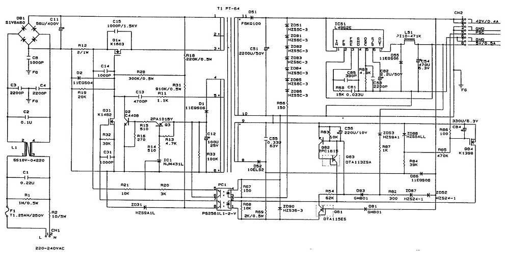

Помогите с ремонтом это БП.
Проверял на холостом ходу.
После включения в сеть блок запускается на 1-2 секунд, при этом свистит развивая нормальное напряжение на выходе, затем свист пропадает и напряжение на выходе падает примерно до 2В..
Попробовал отключил защиту (вывод 7 оптопары PS2561) - блок запускается и работает, только свистит.
Проверил все элементы во вторичке (сопротивления, диоды, транзисторы) - рабочие. Полевик 2sk1398 заменил на всякий случай только на BS170.
Интересно, но блок работает при замыкании выводов конденсатора C56. Или выводов оптопары 1 и 2.

доцент 2, а литы проверил?  |
доцент 2
| что за литы? если имелось в виду электролиты, то проверил все кроме 2200мкф (не чем). Сегодня попробую его заменить на новый. |
доцент 2
Проверил 2200мкф нормальный, на всякий случай попробовал заменить на новый - результат тот же.
Пока возился, случайно уронил пинцет и он гаденышь мелкий умудрился замкнуть вторичку 8 и 9 виток транса.
В результате вылетел предохранитель, сопротивление на входе и диодный мост. Я так понимаю за компанию с ними
должен сдохнуть и полевик 2sk1603.
Но это все поменяю, а проблема, то остается. Может кто подскажет? |
