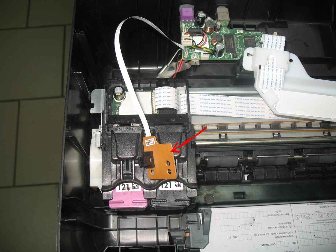

Подскажите-где стоит датчик? Принесли разобранный,не знаем где стоял...

Сообщение #2 От 30/01/2013 07:58 цитата
за кареткой с картриджами, на ленте позиционирования

Сообщение #3 От 01/02/2013 10:55 цитата
Не нахожу место,куда установить..Если на каретке-то шлейфик короткий.

Сообщение #4 От 06/02/2013 08:41 цитата
На каретке с картриджами стоит помимо этого такой же.Через него проходит лента позиционирования.
Откуда этот,непонятно...И шлейф от него короткий.

Сообщение #5 От 09/02/2013 12:41 цитата
WINDOS писал:
  SDC10667.rar  2.54 МБ  Скачано: 442 раз(а)

Сообщение #6 От 13/02/2013 08:17 цитата
Спасибо.
