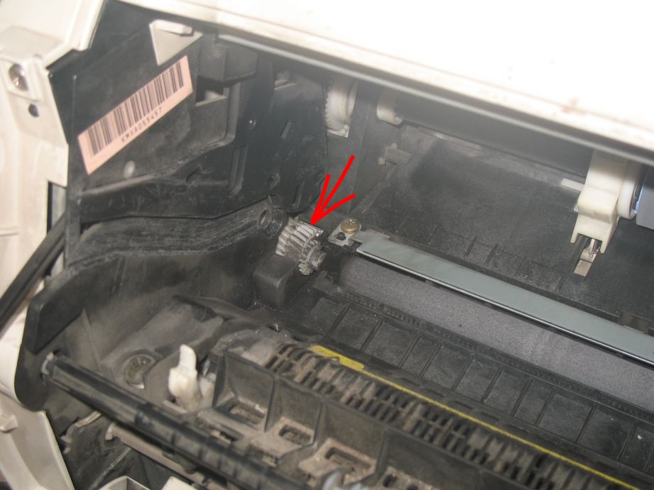

можете подсказать, что это за шестеренка, а то следы износа на ней на лицо, хотелось бы заменить.

Kot_83
Владимир Ар.,
насчет донора lj-1100 я так понимаю подойдет 100%? посмотрел цены, стоят копейки... |

Плату форматтера от 1100 частенько в LBP 810 используют для расшифровки фатальной ошибки. В LBP 810 есть тока индикаторо включения питания, а вот в 1100 три индикатора(один в кнопке), что дает возможность расшифровывать фатальные ошибки. Конечно при замене форматтера от 1100 панельку с кнопкой и индикаторами придется в воздухе оставить.
Платы DC контроллера одинаковые, да в общем все остальное одинаковое. |
