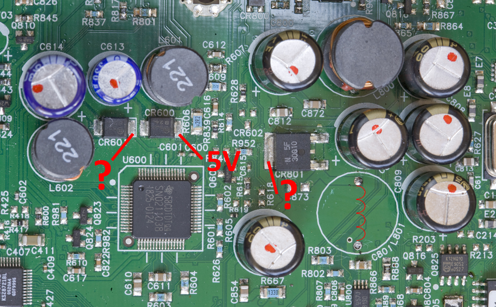

МФУ HP Photosmart 3213, проблемы с дежурным.
Urchik
Сообщения: 61
Urchik
Сообщение #1 От 22/04/2013 19:26 цитата
Здравствуйте уважаемые ремонтники! Если коротко: при включении светят светодиоды на кнопочной панели. Механика вообще молчит, отсутствуют несколько дежурных напряжений, судя по разводам и окиси на плате, в аппарат попадала вода. Прежде всего нет напряжения на большой сборке CR801, все обсмотрел, нигде не нашел к чему она подключена, судя по её размерам, там должно быть немало вольт.. Так же есть 2е ис: sn0211038. На U600 отсутствует 2.5, а на U650 где-то 3 или 5 вольта судя по кондеру в цепи (6.3в), я так понимаю, эти микрухи формируют дежурное, к сожалению никакой внятной информации по ним нет, подскажите, если кто с подобными аппараатами имел дело, это микрухам конец, или сначала надо найти напряжение подаваемое на CR801? На массу все звониться нормально - около 1-2 кОм.
