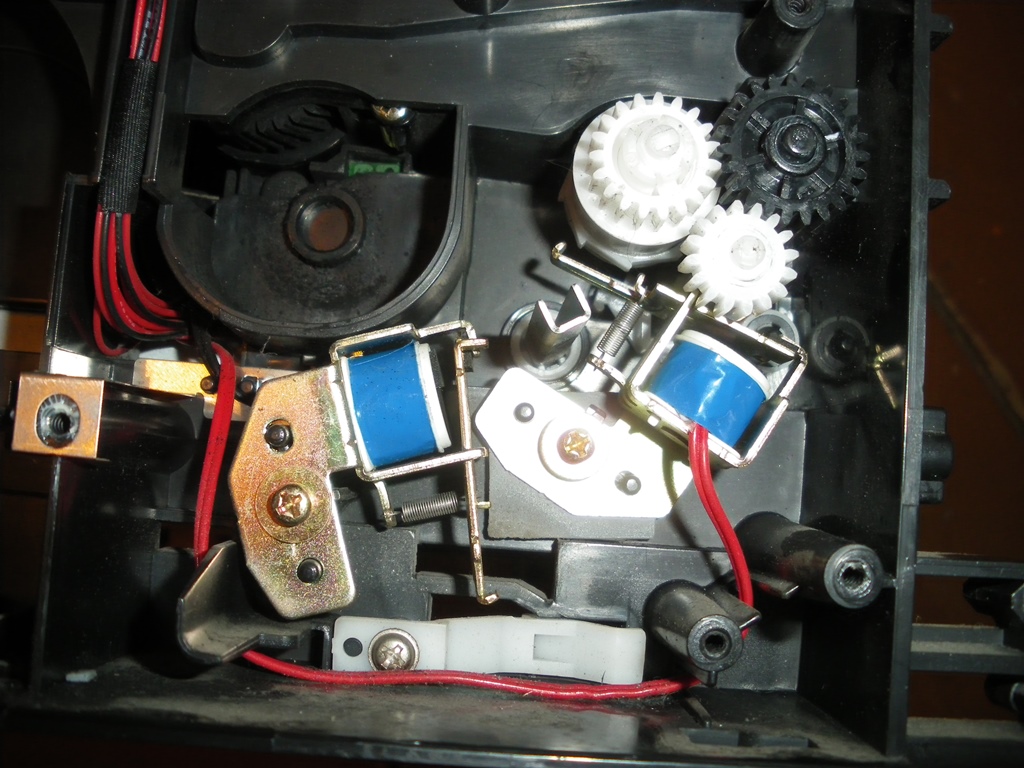

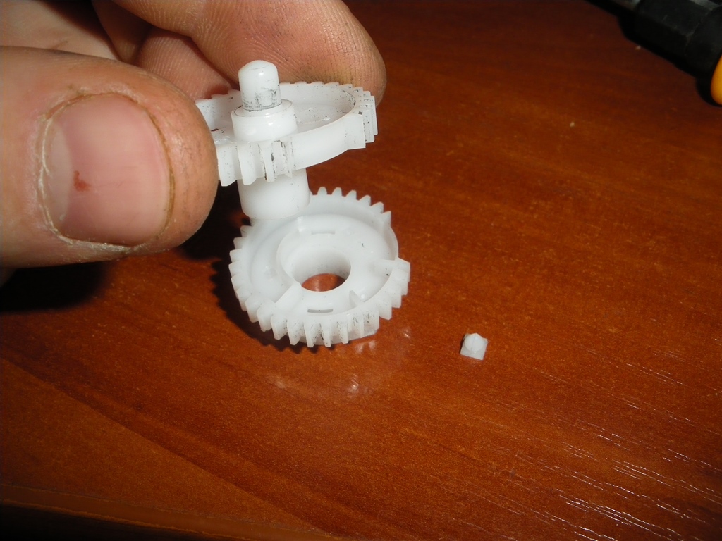

Принтер не то, что не берёт... Даю полное описание:
Включаю принтер, отправляю печать.... и он даже роликами не шевельнёт. Открываю лоток, пальцем прокручиваю ролик захвата, закрываю лоток и.... печатает один лист. Далее разобрал принтер и нашёл маааленькую (не знаю как описать) которая "валялась" между двух шестерён. Не знаю как она там стояла и что делала. Может кто-то сталкивался с данной "??" и что-то посоветует.

пружина на муфте есть? похоже муфта сломана

Олег Ал, какая пружина? Принтер до меня никто не разбирал, а между этими двумя шестернями "валялась" малютка... Никакой пружины там не было...

Короче выяснил, что сломан зубец (помечен) и пимпочка эта тоже отломана да и пружины нет.... Так что надо покупать где-то муфту...
А кто знает почему её сломало? Я думаю не с проста же?

А почему бы и не просто так ,а может кто и картонку туды пхнул ... Ну а ломаются они таки частенько,дюже хлипкие ,ну и замзунг всёж!
Сергей92 писал:
А нафиг тебе муфта не нужна ,шестерня отдельно самсунгом поставляется,и стоит копейки .
А где ж пружинку взять?
Нужна муфта в сборе http://zipzip.ru/?state=prod&pid=14368

Xerox Phaser 3130 пришел с аналогичной неисправностью, шестерню вала захвата бумаги удалось отремонтировать правда несколько-нестандартно но функция онной полностью восстановлена, в результате из нижнего лотка стал бумагу брать корректно, но при работе с ручной подачи, по прежнему печать с середины листа. Если лист бумаги в режиме ручной подачи задержать на секунду, то печать норм. Какой ролик см?
Владимир Ар.
Сообщения: 1110
Сообщение #10 От 07/05/2015 19:53 цитата
Смотреть не ролик, а соленоид ручной подачи, похоже просто залипает. Убрать все липкое иль скотчем поверх липкого.

Сообщение #11 От 08/05/2015 00:49 цитата
Да действительно соленоид ручной подачи залипал, все содрал с него язычок подогнул немного и о чудо все заработало как надо.

Кстати вдруг кому пригодится, есть проверенный способ восстановления этих проблемных шестеренок, те что на рисунке 49 выше по теме. Не у всех же есть возможность новые такие достать, а печатать к примеру необходимо срочно и много, так что спрашивайте поделюсь опытом.

Для быстрого ремонта сабжа потребуется: маленький 1мм винтик или саморезик длинной примерно 2 - 2,5мм от очков или фотика, пружинка на растяжение небольшая и не очень сильная.
Сверлим в шестеренках 3 отверстия диам.1мм, 2 для пружинки и 1 для саморезика в том месте где была сломана "штрыпочка", как на картинке.
Ограничительный винт попадает куда ему положено, а пружинка укладывается в то место где стояла родная(на сжатие), только теперь наша работает на растяжение, в итоге смещение шестерни на 3 зуба и ограничение хода, как и положено
Далее чтобы шестерни не разбегались в родном варианте были 2-е пластиковые защелки, которые тоже как правило ломаются. Для лечения этой неприятности нам потребуется толстая пхв трубка внутренним диаметром 8мм и длинной 23,5мм чтоб свободно одевалась на вал захвата и ничего не задевала. На вал одеваем эту трубку, потом шестерни. НО прежде чем собирать это все, обязательно надо снять весь вал и проверить его геометрию, (у меня был скручен), при необходимости выпрямить.
В собранном виде примерно как то так

Если после сборки при кручении мотора слышен треск шестеренок, значит вал плохо выровнен, либо не выравнивался вовсе.
Могу еще добавить что вал захвата бумаги в подобных аппаратах очень хлипкий, даже после выравнивания онного со временем он опять "скрутится", если делать хорошо, то лучше конечно заменить цельным металлом квадратного сечения. классно!
