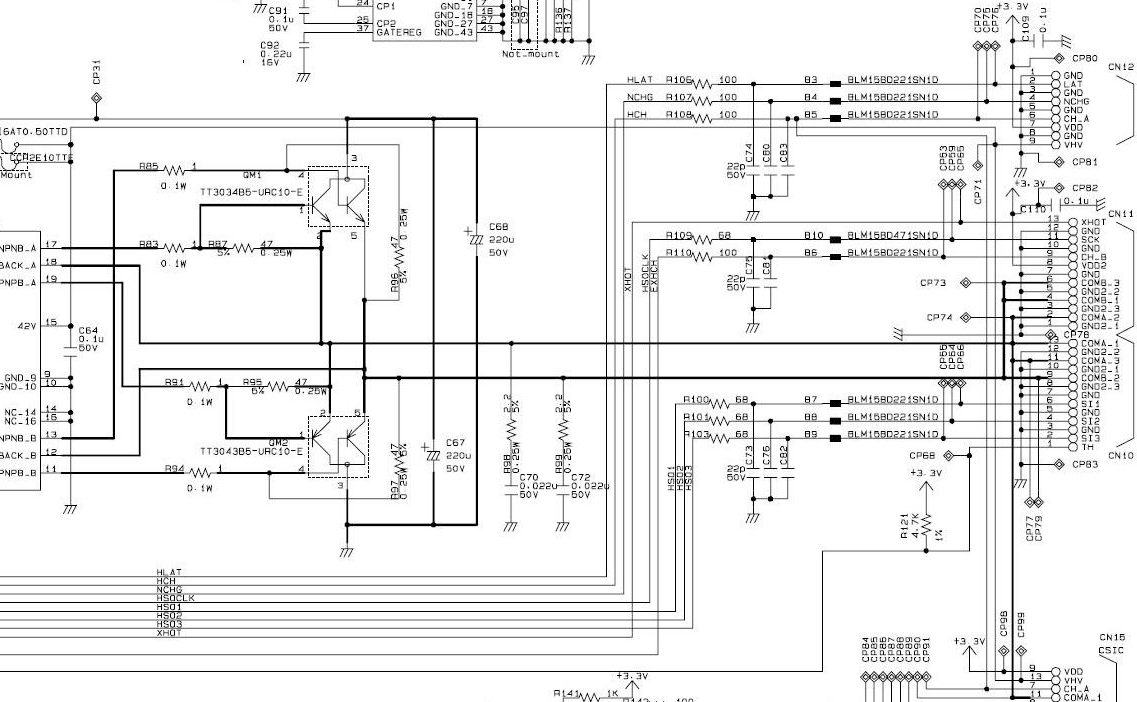

Собственно, сабж. Плохо просушил головку после УЗ ванны, и, похоже, ей хана. Есть вторая плата от принтера (sx130) , но неохота жечь её сдохшей головкой. Как бы головку проверить, не цепляя к МФУ?

А как узнали, что ей хана? После УЗ ванны епсоновским струным ПГ в большинстве случаев хана, по моему?!! смех

Ну у меня щадящая "ванна" - уз ингаллятор "муссон-1" :-) Да просто принтер не пашет...

Как вариант -> подключить рабочую ПГ, и замерить сопротивление на контактах разъема что идет к ПГ. Потом подключить "убитую" и сравнить.
  88b7fd84074b.jpg  133.11 КБ  Скачано: 427 раз(а)

спасибо, попробую классно!
