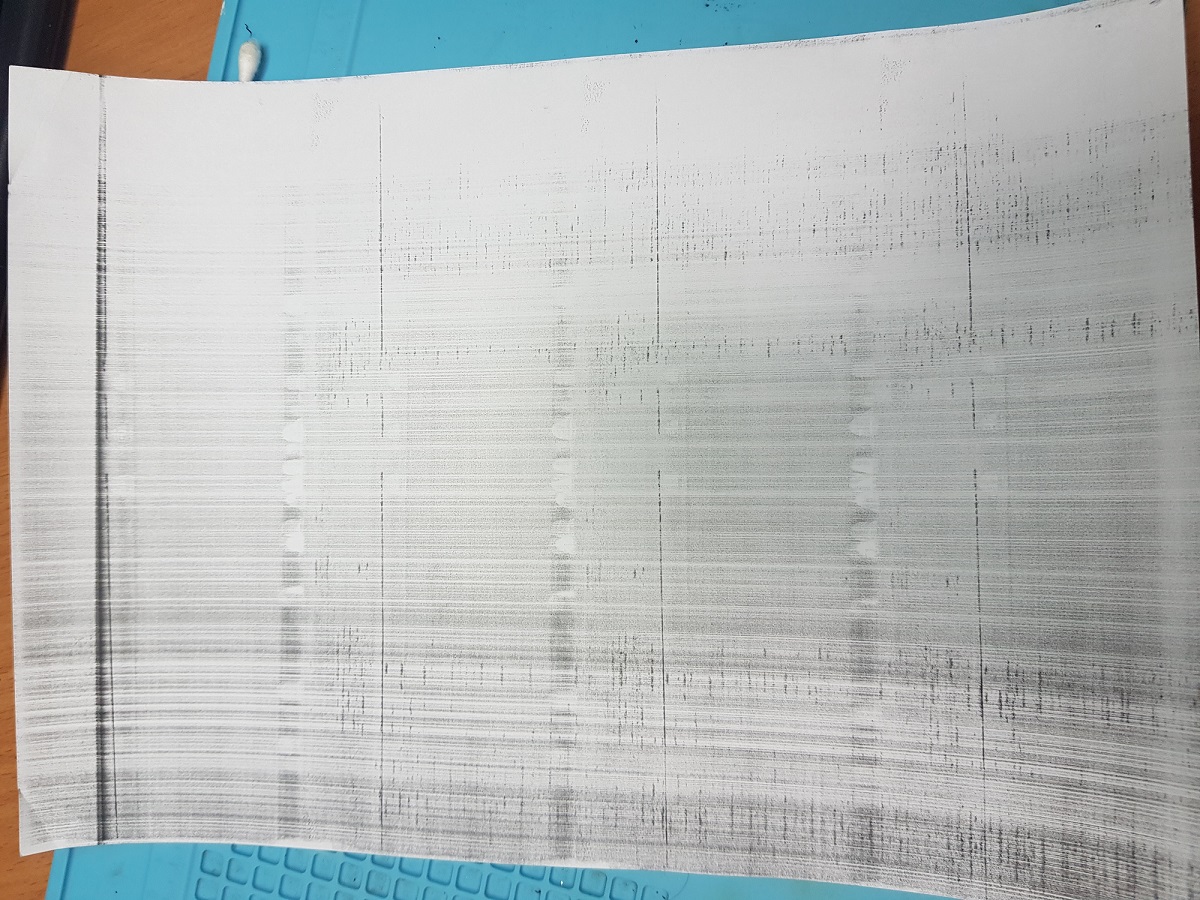

Здравствуйте, уважаемые мастера, с МФУ никогда не сталкивался, по этому в определении проблемы есть непонятки. Принтер не печатает текст, бумагу забирает, печка греет, напряжение на вал есть, но лист без текста.
[img]http://image_url[/img]
В чем проблема может быть?

меняй картридж.

давай фото печати второго карта.
Исходных мало.
какое расстояние в мм между повторами на первом фото?

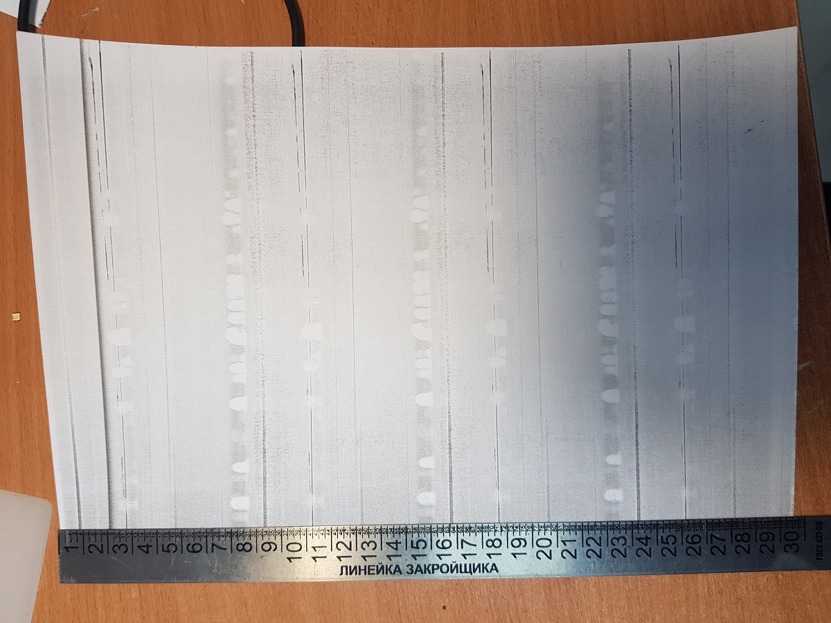

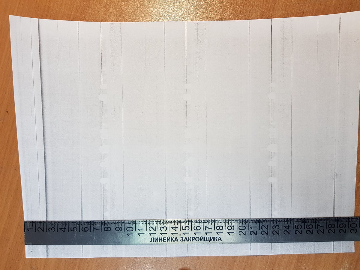

Сообщение #6 От 21/09/2019 16:59 цитата
roma48 писал:
Исходных мало.
Печатаю инфо о принтере 2 страницы
[img]1й.jpg[/img]
[img]2й.jpg[/img]

Диаметр "противного" вала примерно 24 мм.
ДОБАВЛЕНО 21/09/2019 17:19
Редкость, когда вал переноса в принтере клинит. Он крутится от руки?
ДОБАВЛЕНО 21/09/2019 17:20
шестерня на нём без говна?

обрати внимание. У тебя на разных (заведомо испарвных? картах) одинаковые артифакты. Тот же Шаг, те же кляксы. Раздели на 3,14 расстояние повторов. Вычисли Ф вала.
НО бывает, что шестерня в фотовалу прокручивается относительно его тела (не твой вариант).
Думаю, ты с порошком не угадал и забубенил оба карта.
