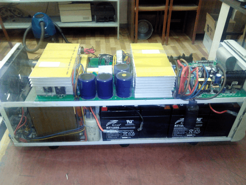

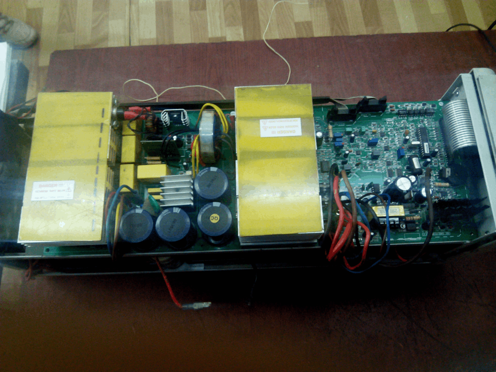

Здравствуйте, уважаемые. Имеем OnLine UPS Gamatronic MP-110. 8 шт батарей по 12В 5Ач последовательно. Итого 105-108 Вольт зарядного. На выходе чисто держит синусоиду 218В в любом режиме. Был сгоревший R56 47К 2ВТ и поврежден пластиковый шлейф с основной платы на панель управления на морде. Эта панель- никакая не панель, а какая-то пластиковая матрица с сенсорными чувствительными элементами вместо кнопок. Проблема в том, что в даже работе от сети ток идет от батарей (замерено прямо на батарейном проводе) и напряжение в т. "А" постоянно понижается вплоть до 84В- то есть, до 10,5В на банку. Загорается красный "Low Battery". Хотя, первичный преобразователь должен держать на батарее нормальное зарядное напряжение. Индикаторы при этом- "AC Line" и "UPS On" исправно горят зеленым. Индикаторы "Battery in Use","LOW Battery" и "Loads Battery" не горят. При отключении розетки от сети "AC Line"- погасает и загорается красным "Battery in Use" и зеленым линейка индикаторов "Loads Battery". То есть, индикация, вроде, нормальная. Но звукового сигнала пропадания сети не дает. При выключении УПСа кнопкой "OFF"(розетка включена)- вот теперь в точке "А" появляется нормальное зарядное напряжение 105В и заряжает батарею током 3,5 - 4А. (Ток идет в батарею- проверено). Штука в том, что УПС включен круглосуточно, за несколько часов высаживает батарею и больше не заряжает ее.
Управляющий процессор PIC16F76, напряжения питающих стабилизаторов 7805 и 7815 в норме. Видимых дефектов не видно, элементов на прозвонку- диодов, транзисторов и мощных резисторов неисправных не найдено. Прошу ценных советов.

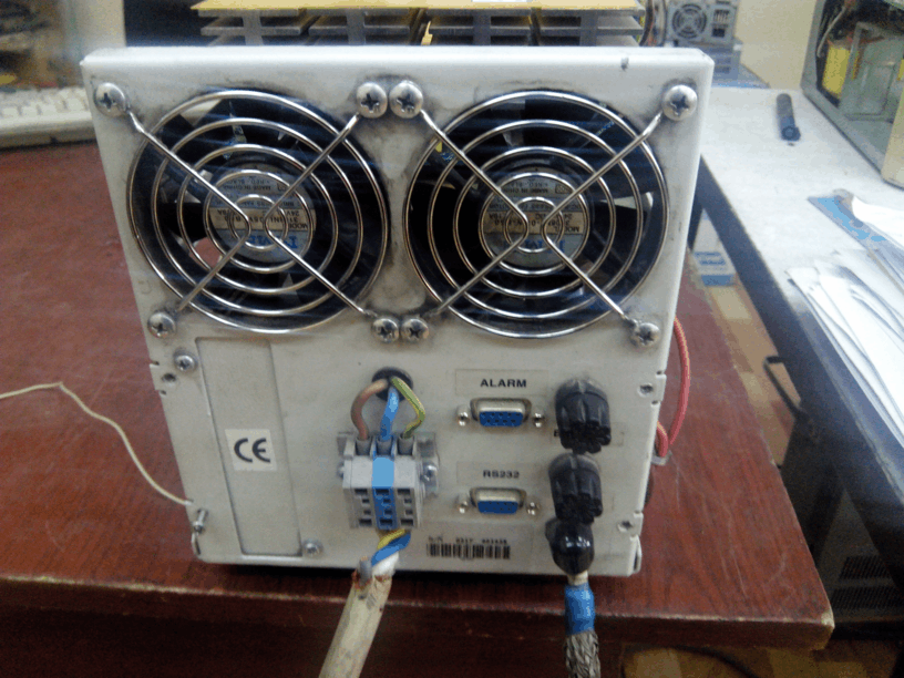

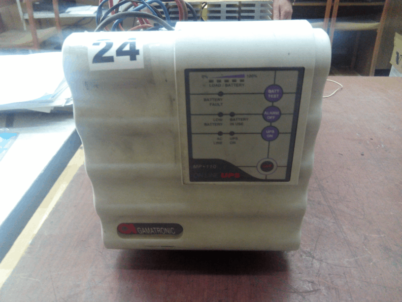

С опозданием добавляю фото, другие дела были..
