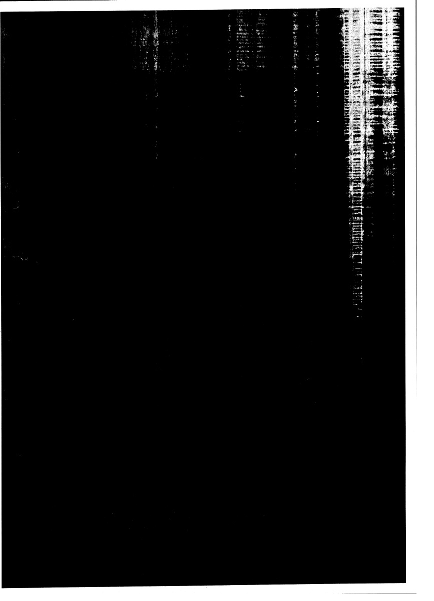

Пробег МФУ около 10000 стор. Запрявлялся тонером АНК для Panasonic KX-MB263/283/763 бутль 60г.
После очередной заправки начал давать дефекты.
Манипуляции:
1. Замена фотобарабана (АНК для Panasonic KX-MB263/763/773)
2. Чистка пылесосом бункера
3. Чистка вала проявки безворсной салфеткой
4. Очистка нити и зарядной решетки
Дефекты:
1. Двоит изображение, неполная заливка тонером (0.jpeg)

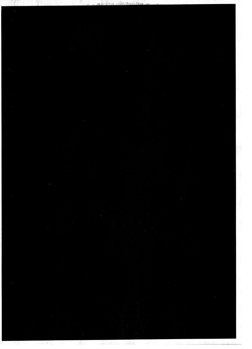

2. Тест "квадратом Малевича": первая страница с неполной заливкой (0001.jpeg), все следующие - полная заливка (0002.jpeg)[/b]

"После очередной заправки начал давать дефекты"--вот в этом видимо дело. Тонерок надо другого производителя попробовать.
Вот тока надо еще почистить кромку дозирки(это плюс ко всем операциям по чистке, которые Вы проделали)

Кромку дозирки чистил - забыл написать.
Таким же тонером заправлялся 2-3 раза - проблем не было.
Двоит изображение из-за неполного съема заряда с фотовала?

узнал историю апарата: владелец сам заправлял тубу таким же тонером (АНК для Panasonic KX-MB263/283/763 бутль 60г.) несколько раз. После 3-4 заправок (точно он не помнит) из картриджа почал сыпать тонер и весь лист был покрыт серыми пятнами, но текст был читабелен (по его словам). Ни тестовой страницы ни скан копии дефектов до моих манипуляций нет.
Владимир Ар. спасибо за ответ - попробую другой тонер
Есть мысль заменить вал проявки. Пишут что подойдет (с доработкой) вал от Samsung 1710. Как думаете есть смысл?

Так незачем его и менять, раз в идеальном состоянии. Хорошенько от старого тонера все почистить, заодно и нить с рещеткой еще раз почистить.

Сообщение #9 От 24/11/2015 10:41 цитата
заменил вал проявки на самсунговский - пропало повторение изображения. печать стала вполне сносной.
остались бледные пятна. пока не знаю что делать...
