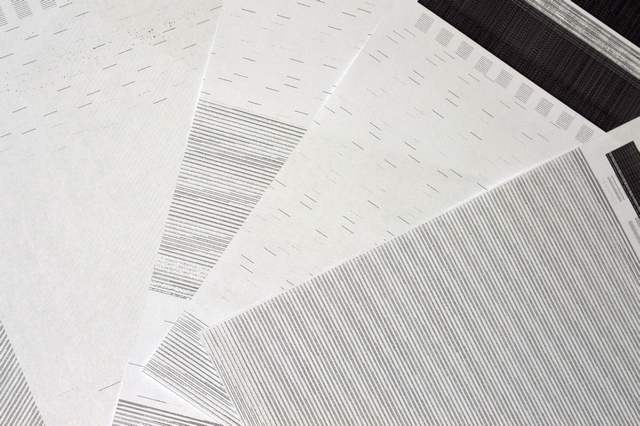

с сабжем такой прикол:
несколько раз в день он особенно после включения компа и МФУ
выдает недовольство, огорчениеошибка-идет печать и так несколько раз) думает потом начинает печатать , на протяжении дня в процессе тестирования потом работает нормально, что интересно на другом компе выдает серию полосок разной толщины замечено чаще всего после старта и компа и МФУ
фото глюка прилагается
ДОБАВЛЕНО 18/02/2016 17:52
вот
ДОБАВЛЕНО 18/02/2016 17:53
есть какие то мысли на этот счет ?

Бывает умирают у них форматеры

есть какой то метод диагностики ? или только донор ?

Только донор.
Для разнообразия попробовать только копирование при включении, и при отключенном компе.
Попробовать на третьем компе, с чистыми установленными драйверами.

копирование проверил, все ОК.

поковырял сервис меню , после изменения параметров [TX SPEED -31200 и RX SPEED -31200 ] пока полет нормальный

не надолго заработал , заметил что после простоя 1-2 дня в выключенном состоянии , проблема вернулась.

скорее всего форматер выделывается , ищу донора
