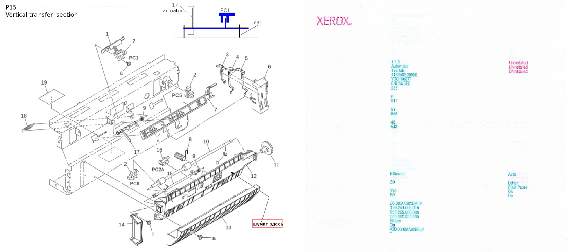

Шум сзади исходит из секции вертикального трансфера бумаги (внизу с датчиками РС8 и РС2А). Его слышно уже при ручной прокрутке главного мотора. Возможно нарушилась соосность шестеренок, хотя там вроде ошибиться негде.
Но главное: ошибка (paper jam transfer) выскакивает после первого же листа, ну и печать неприемлемая (образец прилагаю).

Причина "поломки" - не срабатывание соленоида регистрации SL2.
У меня было то же , что и у топик-стартера. Цитата из его первого сообщения: "При печати демо страницы выходит пустой лист, появляется сообщение о замятии бумаги (Paper Jam Transfer) и загорается лампочка ошибки."
Причина несрабатывания: между коромыслом и ограничителем соленоида есть кусочек тонкого поролона - приклеен к коромыслу. От времени поролон пропал и превратился в клейкую массу. Коромысло "прикипело" намертво. Снял, почистил. Приклеил кусочек обивочной ткани - где-то 0,3 - 0,5 мм толщиной. Даже регулировать зазор не понадобилось. Сразу заработал. Да, еще пришлось калибровку делать. (На панели принтера автокалибровку нажать.)
