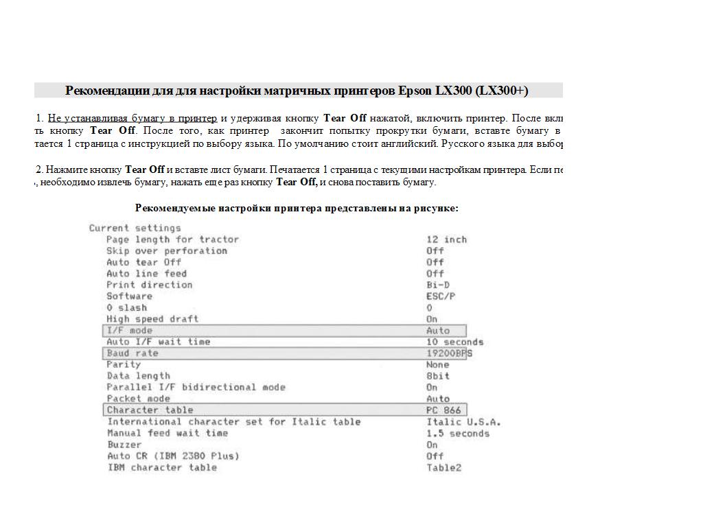

Не печатает с ПК.
Были восстановлены параметры по умолчанию.
Проверен кабель на целостность,
Почищен из нутри.
Прозвонил выключатели на подачу бумаги.
При включении ПК головка печатает произвольно иероглифы, в виндовсе xp sp3 через пару минут в состоянии пишет нет бумаги - идет печать.
Принтер изпользовался для печати с приборов учета.
  epson lx300+ seting.JPG  79.86 КБ  Скачано: 332 раз(а)
