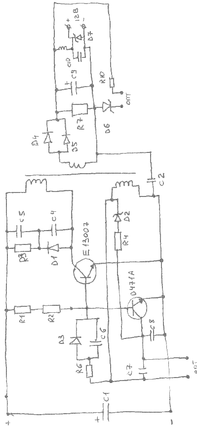

Помогите с ремонтом блока питания сканера mustek. Модель блока питания MN20V-120.
Блок нерабочий. После замены диодного моста, транзисторов Е13007 и D417A, диода D3 1n4148 блок запускается но выходное напряжение 30 В вместо 12 В и при этом греется резистор R10 и перегоряет стабилитрон D7.
  shema2.GIF  22.08 КБ  Скачано: 9848 раз(а)

Транзистор D471A или D417A (не знаю где написано правильно) коллектором должен быть на базе Е13007, а база на С8. Есть еще ошибки в перерисовке схемы.
Заменить оптопару и проверить все компоненты.

правильно транзистор D471A
оптопару заменял результат тот же. Компоненты проверял.

Или плохо проверял или впаял транзистор D471A так как на рисунке. У этого транзистора вывод базы посредине, коллектор справа, оригинал наверняка не нашел и неправильно впаял какой-нибудь аналог. Напряжение на выходе завышено потому что не работает обратная связь с выхода через оптопару на базу D471A. Если вывод дополнительной обмотки на общем проводе, то ко второму, кроме цепочки на базу E13007, должен быть подключен диод и после него сглаживающий конденсатор для питания фототранзистора оптопары.

ТЕ, большое спасибо за помощь. Работает. На плате первоначально был установлен транзистор HSD471A (э-к-б) вместо которого был поставлен транзистор 2SD471A (э-б-к). Из за чего и ошибка при перерисовке схемы и блок работал неправильно.

причиной стал диод во вторичной цепи - стоят два диода в параллель SB3100 как на схеме выше D4,D5.
один напросто был пробит(коротил). Заменив на новый заработал классно!
