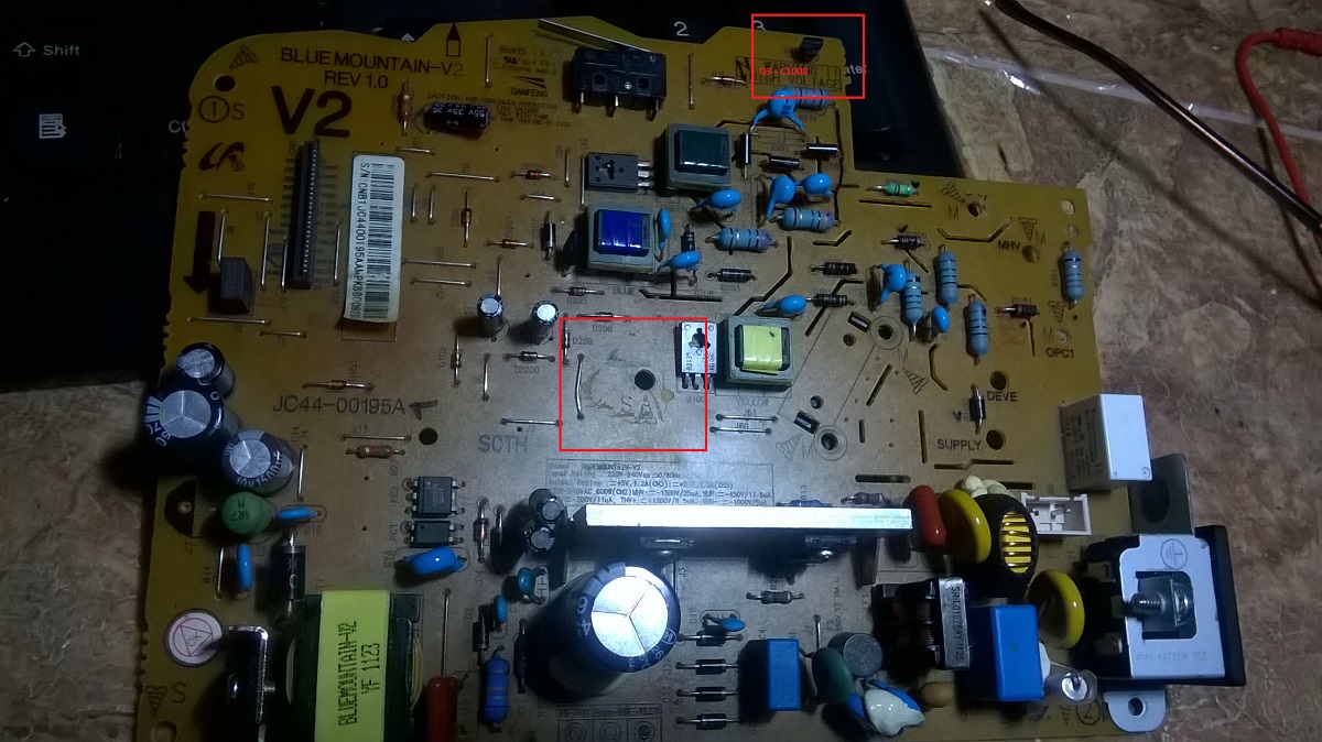

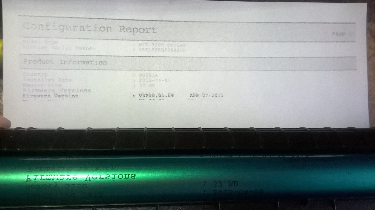

Заменил дохлый db139G-16 на db139, подкидывал пару 324 и 74lsd , трансфер с бушингом, заменил высоковольтные диоды по THV - ничего не помогло. Во время отключения шнура от ел сети наблюдается перенос тонера. Контакт с платы хороший, улучшенный, апарт прошит, без контактов на чип, работает без картриджа 0_0. +300 появляется, отрицательное не наблюдается. Достоверность тестера не гарантирую так как макс у него 500 В, хотя 900 В с барабана снимал. Если конечно эго возможно засечь

мне по подались трансформаторы в обрыве, ёмкость в утечке. db139G-16 почему сдох, причины были?

Не знаю его историю. По словам очевидца которому мало доверяю - принтер донор БП, форматтер и железо должно бить рабочим, на него поставили БП от другого нерабочего принтера. Трансформаторы в норме, проверил все конденсаторы ESR-метром и прозвонил керамические на предмет КЗ, проверил ключи в узле, Заметил вначале что бил паян Q3 (с1008)-посмотрите у кого плата на руках что на q3стоит кстати), и кто то неудачно вкручивал винт

какие емкости в утечке? перекопал почти всю плату, только 104 х2 в первичке 4 нан показал, но его замена результата не дала. q100 - bd109 (новый) слегка подсел..Остались только Q2-W6051 и Q4-MA166 ,и ВВ диоды на MHV. перекопал ВСЕ

Картриджи дохлые у них, хватает на 2-3 заправки и начинают бледно печатать, причём дело не в фотике.
Проверил бы его на рабочем аппарате.

Сообщение #6 От 12/12/2017 10:15 цитата
Картриджи рабочие. Проверено. 2 штуки ставил. Своими глазами видел как печатали отлично на другом принтере.

Ещё под картриджем есть ролик, с которого на бумагу заряд идёт. Если заряда не будет или ролик сильно грязный, то перенос на бумагу будет плохой, так что проверь.
