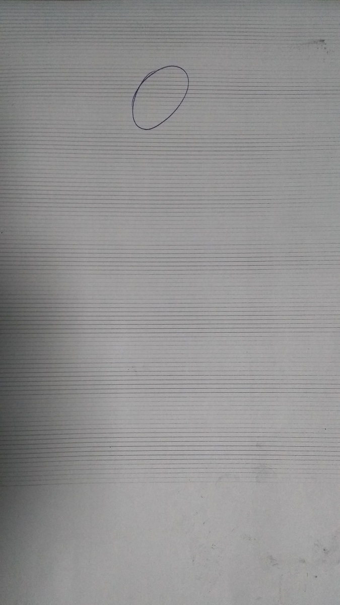

картридж Сanon 725
печатает с повторяющимся дефектом в виде бледной горизонтальной полосы
что заменено :
1. Идеально вычистил бункер с тонером(проверил мешалка нормально мешает и нигде не оторвана) и заправил тонером на StaticControl 1005
(первый лист был почти идеален. На 10-м уже дефект был такой же как и до замены тонера)
2. Маг вал и лезвие дозирования - не помогло.
3. Ф.Б. и вал предварительной зарядки - не помогло.
4. контактную площадку маг вала - не помогло (с рабочего картриджа)
5. установил часть картридлжа где тонер на рабочий картридж (поменялся половинками)
Проблема в части где тонер.
Попробовал подложить под маг вал там где усадочный желоб кусок бумаги. Чтобы маг был ближе к ф.б. может стерся - не пормогло.
6. Идеально почистил все шестеренки (бывает плого мешалка крутится изза плохой шестерни маг вла) - не помогло.
дефект не всегда одинаковый. По разному. такое впечатление что маг вал во время работы "отодвигается от бункера с тонером"???
Кто что посоветует?улыбка
П.С. Все что перечислил с картриджа не снималось. Советы "выкинь и купи другой" не давать. Хочу узнать причину.

Если диагностика показала, что проблема в тонерной половинке, то пробуйте поменять боковую крышку(там где шестерня маг.вала). Может и замена самой шестеренки на маг.вале помочь.

Шестерня новая уже стоит. А вот про крышку не подумал. По идее там может ушко стесатся и маг вал не будет прилегать к ф.б. завтра попробую.

Был подобный опыт, продалбался весь день, менял всё кромке корпуса, не помогло, поменял тонерную половину.

Вопрос закрыт. Проблема действительно в корпусе.
