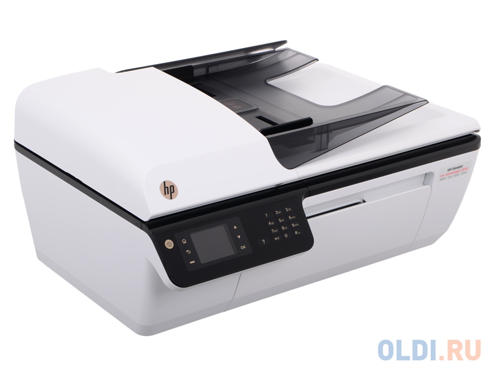

МФУ нормально печатает и сканирует. Но при нажатии на кнопку копирования просто булькает (динамиком) и все. При разбирательстве стало ясно что каретка со сканирующей головкой не доезжает до позиции в которой она встает на механизм прокрутки бумаги. При разборе видно что никаких механических повреждений нет. Не понятно почему так происходит. Просто доезжает до нужной позиции и останавливается перед ней.
Мож у кого было такое?

Сканирует с автоподачика и стола? Копировать так же пробовали двумя способами?
Алексей Козлов писал:
линейка сканера
Это автоподачик

Условия изменились. Обновил прошивку. Стал копировать но один раз из пяти. При неудачном копировании заглатывает бумагу на которой должна быть печать, потом прогоняет линейку сканера под сканируемым листом если скан со стола или протягивает лист если с автоподатчика и стоит минуту-две. При этом заметил, что линейка не включается. Далее выплевывает чистый лист и стоит с надписью "копирование" пока не выключишь с кнопки или из розетки.
Чтобы начал копировать нужно включить и когда линейка доходит до середины выдергиваешь из розетки. Далее снова включаешь и если повезет то начинает копировать, но до поры до времени.
Не понятно из-за чего глюк.

Проблема в главной плате. А вот с опытом ремонта НР струйных мыльниц, когда стоимость картриджей за частую превышает стоимость МФУ на вряд ли у кого есть..
попадались НР которые не по детски глючили из за картриджей.
