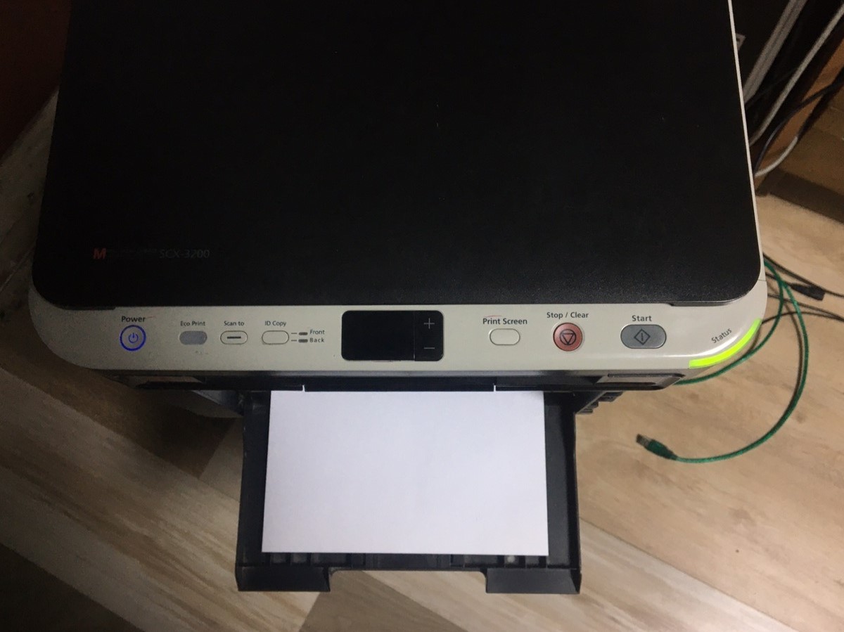

Принтер Samsung scx-3200 при включении зависает .
Горит кнопка Power , горит индикатор Status зеленым .
На дисплее нечего не загорается .
Компьютером не определяется .
В чем может быть проблема ????

проблема в JC92-02317E Плата главная (форматтер) SCX3200

Про дебаг кабель слышали? Можно попробовать FW залить оригинальную с его помощью
http://www.startcopy.su/forum/m/01385.html
