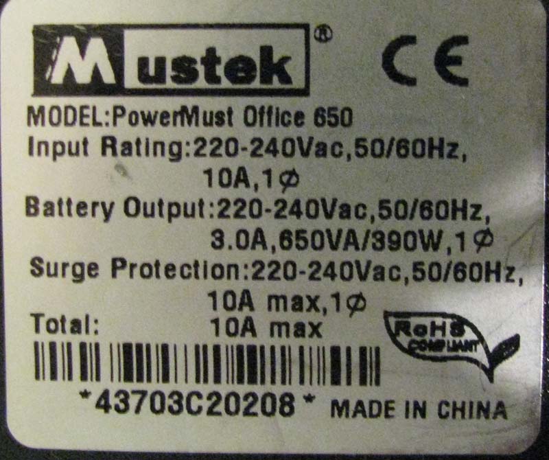

ИПБ Mustek Power Must Office 650 пришел с проблемой, шваркнуло пошел дым отключили от сети при попытке повторного включения от АКБ дымело дальше...
Вскрыв аппарат увидел сгоревший и разорванный силовые транзисторы CEP50N06, пробиты оказались транзисторы управляющие полевиками , C1815.
При отключении трансформатора включается преобразователь на несколько секунд после чего уходит в защиту. При осмотре платы оказалось что один из транзисторов не пропаян сток и весь ток тек через один от чего очевидно перегрелся и его пробило. На фото все видно. Вопрос в следующем чем заменить CEP50N06 из серии IRF, и C1815 ??? Если есть у кого-то схема сего или похожего аппарата поделитесь или ссылочку где взять?
сгоревший
расколотый
непропай
  IMG_1602_w.jpg  100.3 КБ  Скачано: 1440 раз(а)

Хочу IRFZ44N - поставить.

По поводу даташитов IRFZ44N и CEP50N06 очень похожи , я так думаю можно смело ставить.

тут хватит 50ампер 60вольт,что на имеющемся транзисторе и написано

Поставил P60N06, 60V 60A. аппарат заработал нормально, транзисторы холодные, под нагрузкой работает без проблем. Подведя итог могу сказать что причиной выхода из строя стало качество китайской сборки, не пропай транзистора привел к выходу из строя, правда наступило это через 5 лет эксплуатации, наверно бывает и так.
