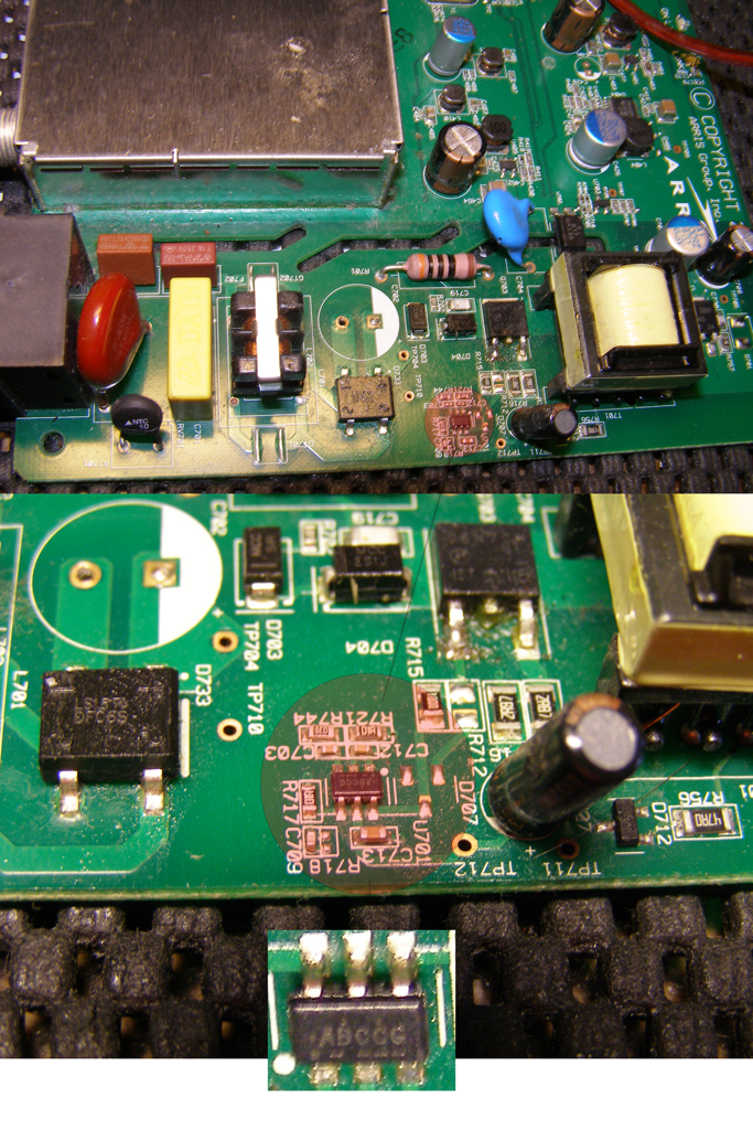

Помогите опознать ШИМ. Модем ARRIS CM820S.
Горе-электрик перепутал в подъезде фазу и ноль. Сответственно, после 380V на 2-х этажах выгорели все импульсные БП.
В Данной модели взорвался кондёр 22мкф 400В (С702) и выгорели полевик 3N70 (Q703) и ШИМ (U701).
На ШИМе маркировка ABCCG - нигде не нашёл!
Помогите, пожалуйста! Если не сложно - бросьте инфу на моё мыло.
неопознанный ШИМ

Попробуй примерить MAX6730

Странно, буквенная маркировка почти совпадает - ABCC у Max и ABCCG у меня, но распиновка другая: у меня 1-GND точно, 6-на затвор полевика. Остальные - не понятно...

dm_feklistov писал:
Здесь ведь не искал? А следовало бы.
dm_feklistov писал:
ШИМов с такой распиновкой предостаточно.

Благодарю! В самом деле - полно таких... Они взаимозаменяемы?

Сам обыскался. Это FAN6862RTY от Файрчайлд.
