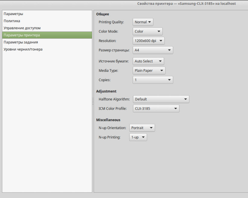

Достался для работы принтер samsung CLX-3185. На работе машины слабенькие и поэтому там стоит стоит linux mint 18.
Драйвере установились без проблем. Принтер увиделся.
Печать пошла в цвете, НО она не останавливалась. Т.е на печать отправлена одна копия, а печатается она до тех пор пока не произойдет замятие (это примерно 2-4 копия - по разному).
Тоже самое происходит с копированием.
Такое встречаю первый раз.

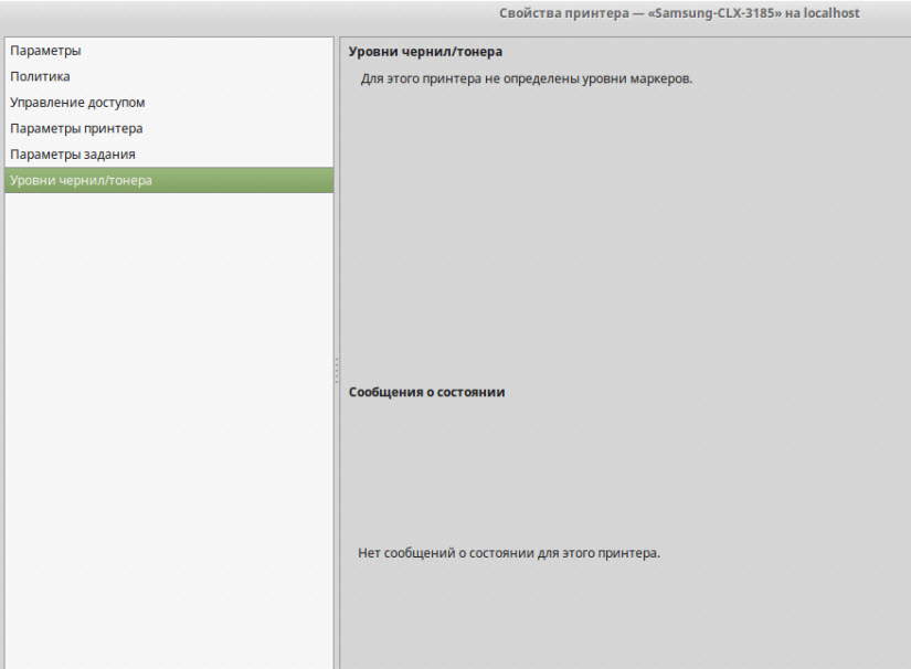

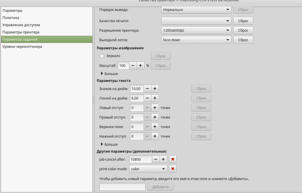

Облазил все настройки, но ничего необычного не нашел (скрины настроек выкладываю).
Мучаюсь уже 3 день. Может кто подскажет куда копать?
