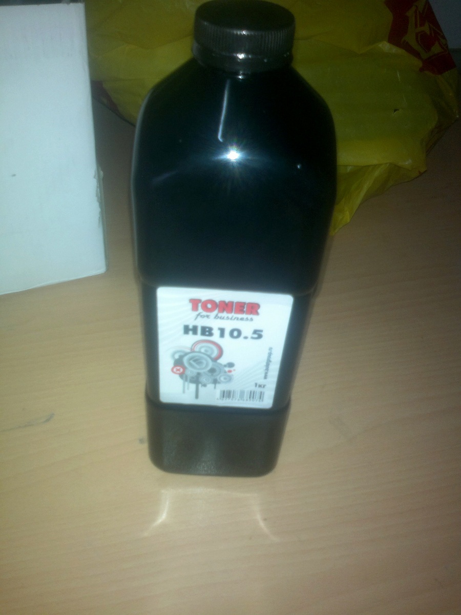

Ответы такие
1)Скорее всего совместимый, так как он закуплен отдельно , заправляется через пробку, да и в наших краях оригинального мало чего, в основном дешёвка.( как я заметил, у таких магнитный вал стоит как на Q2612)
2) Тонер куплен в специализированном магазине, на мой вопрос по марке картриджей, мне указали на тонер "HB 10.5" килограммовой упаковки. Другие картриджи я тоже таким засыпаю- результат хороший. Да и раньше мастерская этого же магазина нашей организации заправляла и скорее всего таким же тонером. Тонер магнитный.
Попробую фото приложить, оно есть, но нечёткое.
Кстати, на коробках картриджей такая же эмблема, сами коробки серого цвета.
