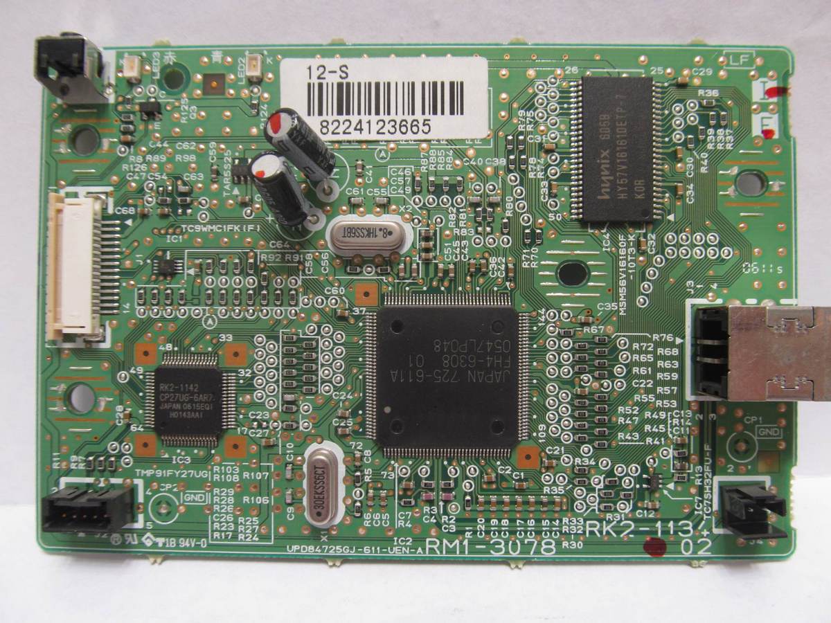

В общем принесли мне два аппарата считай в один день, с проблемой которую описывали по разному, но в итоге оказалось, что проблема одна у обоих аппаратов, при подключении к компьютеру пишет "Подключено неизвестное USB устройство" аппараты разные один самец 4300 второй Canon LBP2900 соотвтетственно 4300-прошитый, и если без подключения к компу, он как ксерокс работает....

В Canon LBP2900 похоже форматеру копец пришел. На всякий случай надо матроску распечатать, хоть убедиться, что все остальное в аппаратике живо.
Прозвоните в разъеме USB(на плате форматера) линии данных и линию питания на землю и огласите результат.

В общем не судите строго, вот что намерял:
VCC - 300
D+ - 003
VCC - 300
D+ - 003
Оба сигнала на земле. Может кто криворукий разъем перепаивал?

Tacir писал:
D+ - 003
Менять форматтер. Остальные телодвижения бесполезны.

Есть еще вариант, достаточно простой. Прозвони мультиметром на землю все четыре контакта с USB коннектора, коротким должен прозваниваться только один, если два и более вероятнее всего сработала защита, если защита живая, значит мертвый чип.
Такого форматтера нет чтоб сфотографировать, нашел в интернете другой. Рис. 2
Для проверки достаточно отпаять защиту, использовать не рекомендуется, потому что в следующий раз точно сгорит чип, и тогда аппарат на помойку или запчасти.
Чаще всего встречается в таких вариантах. Рис. 1
На самсунгах скорее всего, две сборки SOT23-3 очень близко от гнезда USB, но МОГУ ОШИБАТЬСЯ, смотрел по фото. Рис .3

Macintosh писал:
Господа! Я правильно понимаю, что предохранитель на этой платке - это деталюха tc7sh32fu-f в нижнем правом углу? На неё там еще стрелочка показывает.
В моем случае на землю звонятся 3 контакта usb из четырех. Принтер умер после грозы. Не определяется. Матроску печатает.
