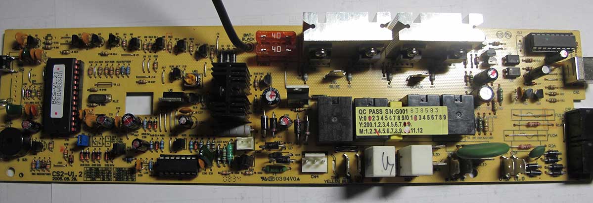

Подогнали на работе USP Alpha Tetrex-800. Непонятки не заставили себя долго ждать. Заменил аккумулятор. Обнаружилось, что шасси у него CS2-V1.2,U497 v1.0 (т.е. PCM IMP-825, полевики 3205, контроллер MC908JL3EC, усилок AZ324P-E1, USB контроллер CY7C63723) сразу же выставил напряжение заряда 13,6 - было 14,4. Но самое интересное UPSMon v2.91 без нагрузки от сети показывает 2-3% нагрузки, с лампочкой 60W -10% (от сети), с лампочкой 60W -24% (от аккумулятора). 2 лампы 95W от сети -16%, от акк.-38%. Думаю так не должно быть. Дома стоит- SKP1500A на нем все нормально.
MeUPS v.43b показывает тоже самое (инфа: производитель-powercom, тип-king, мощность-825). Пробывал считать программатором MC908JL3EC - ff и CY7C63723 -защищена.
Дали второй Tetrex картина такая же.
Вопрос такой, тоже самое на IMD/IMP-825 или нет? Если нет, где копать?

Front_Line, Не надо нагрузкой делать лампочку. Нагрузкой должн быть импульсный БП. По сабжу скажу так, комп пару минут работает?, акки заряжаются?, если да, то не мешайте технике работать.

Где это в правилах написано, что "Нагрузкой должно быть импульсный БП"? Вопрос не в импульсном БП, а в расхождениях в показаниях софта нагрузки от сети и от аккумуляторах. К сведению от тех поддержки Powercom:"AlexM
Тема сообщения: Re: Вопрос по SKP-1500A
Папка: Входящие
Добрый день, чтобы объективно понять состояние аккмуляторов нужно дать им зарядиться около суток и измерить время автономной работы на заданной нагрузке ххх Вт. Например, подключив две лампочки по 100 Ватт.

JohnK, улыбка Вы или невнимательно прочитали 1 пост или вообще его не читали. Я вроде явно спросил.... почему при одной и той же физической нагрузке разные показания в UPSMon при работе от сети и от аккумуляторов. На вопрос Вы мне не ответили, а начали про импульсный БП. К примеру если Вам сказать, что данный UPS можно использовать в квартире для аварийоного освещения, где источником света будут светодиодные и энергосберегающие лампы, думаю Вы опять начнете говорить про импульсный БП.
Еще раз повторюсь ответом из сервисного центра компании Powercom: "Добрый день, чтобы объективно понять состояние аккмуляторов нужно дать им зарядиться около суток и измерить время автономной работы на заданной нагрузке ххх Вт. Например, подключив две лампочки по 100 Ватт.", про импульсный БП - ничего не сказано улыбка, в мануале на UPS, про лампочки - ничего не сказано улыбка. Скажу дальше )) штатный аккумулятор выкину и подсоединю автомобильный.
