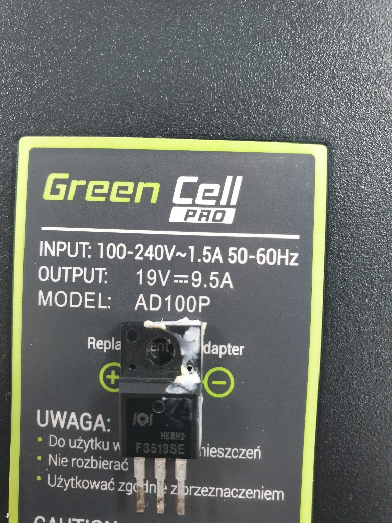

Добрый день! Подскажите, пожалуйста, может кто встречал где нибудь такой транзистор? По маркировке ничего не бьется...стоял во внешнем блоке питания green cell ad100p . Схемы на блок само собой нет. Стоят их там 2 штуки, рядом с диодным мостом - оба пробиты. Диодный мост тоже пробит(но с ним всё понятно). Маркировка на транзисторе F3513se. Ещё сверху есть обозначение мельче HKBH2. Ни так ни так ничего не бьётся нигде.
Вот это чудо
 Размер файла:  370.83 КБ
 Просмотрено:  266 раз(а)
den7777777
Сообщения: 247
Сообщение #2 От 02/02/2022 13:35 цитата
проще смотреть по обвязке микросхемы. какие микросхемы стоят? где фото платы

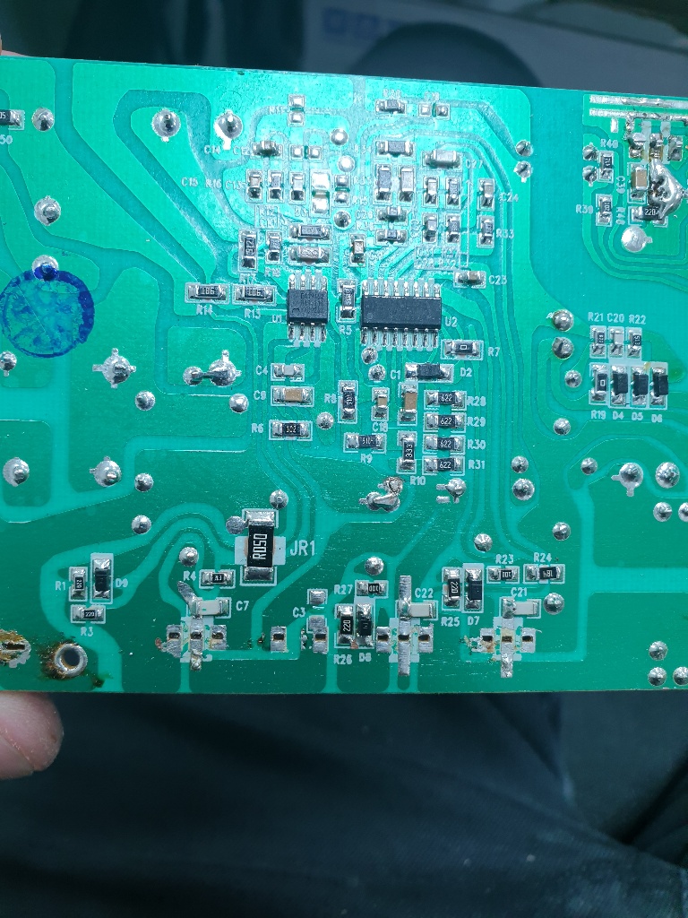

viktor2602
Сообщение #3 От 02/02/2022 16:44 цитата
Вот фото. Стояли напротив кондеров С7 и С21

Сообщения: 17970
Сообщение #4 От 02/02/2022 17:44 цитата
Смахивает на блок питания с коректором мощности марку микросхем напишите подумаем что туда можно втулить
s.fed
Сообщения: 540
Сообщение #5 От 02/02/2022 20:00 цитата
Да однозначно БП с ККМ и полумостовая схема.
viktor2602
Сообщение #6 От 03/02/2022 08:35 цитата
Sop-8 - ea19162 . Sop-16 - tea19161. интересно получается....обе микросхемы вроде аналогичны по функции...типа шимки pfc....зачем сразу 2 pfc контроллера - не очень понятно....если только на каждую как бы "зону"(линию) отдельный контроллер идет
s.fed
Сообщения: 540
Сообщение #7 От 03/02/2022 09:14 цитата
viktor2602, https://static.chipdip.ru/lib/196/DOC000196748.pdf что нибудь типа этого поставь.
Сообщения: 17970
Сообщение #8 От 03/02/2022 19:18 цитата
viktor2602 писал:
19162 это коректор мощности 19161 это шим управления полумостовым инвертором--бывает они то же гибнут при пробое транзисторов-особенно если токовые датчики обрываются.
Так что при первом вкл.лучше принять меры по предотвращению бабаха.
