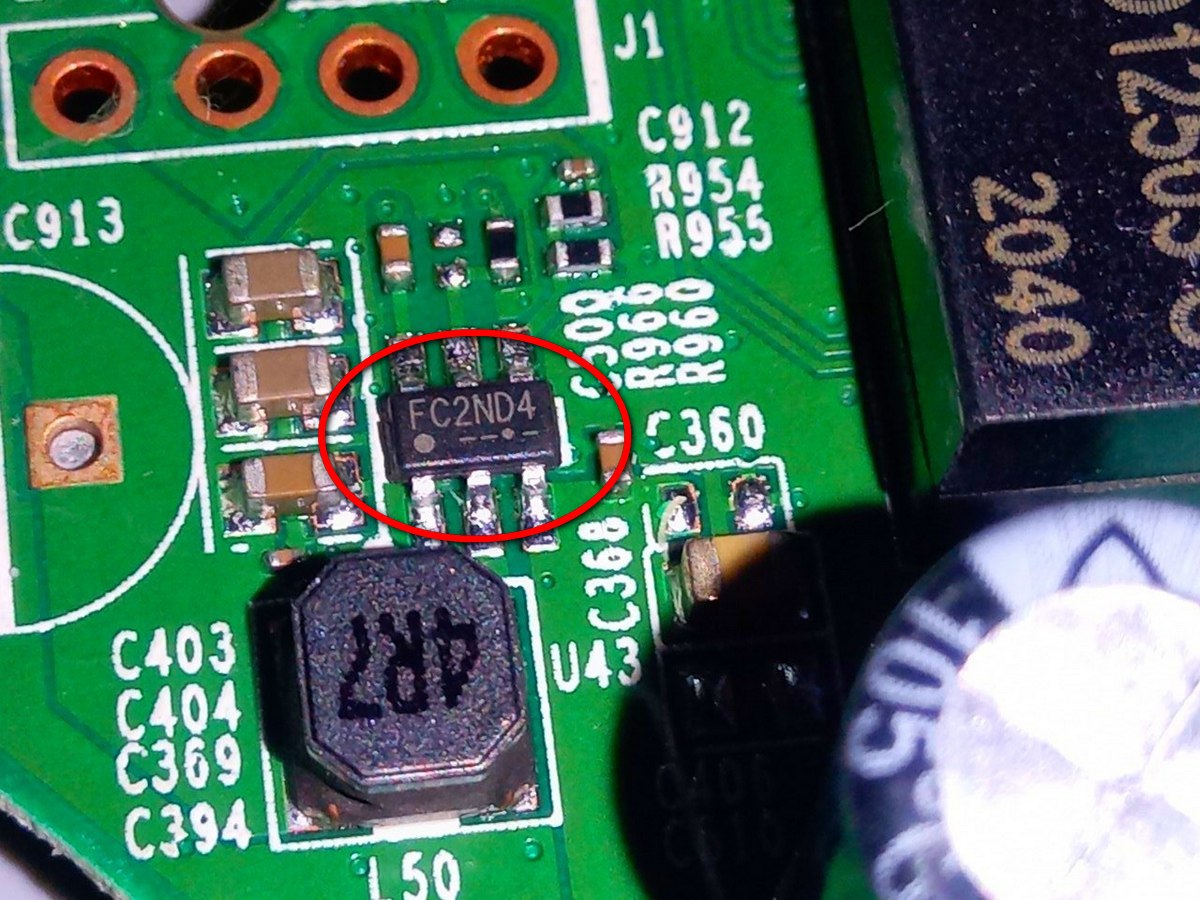

После грозы
TP-Link TL-WR840N ушел в короткое, причину вроде нашел это микруха стабилизатор по питанию FC2ND4, но что это и чем заменить не могу найти, ее даже на просторах инета нет... может у кого было подобное, помогите пожалуйста...

эта гадость

https://datasheet.lcsc.com/lcsc/1808311532_Fitipower-Integrated-Tech-FR8204S6CTR_C172766.pdf

спасибо, нашел еще это
https://antenna-dvb-t2.ru/show_dcdc.php?id=70
