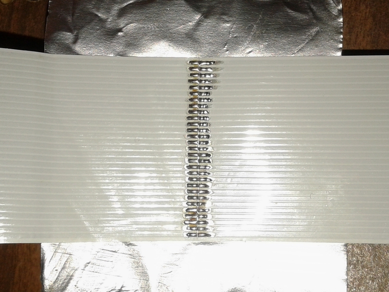

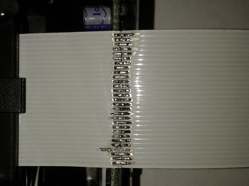

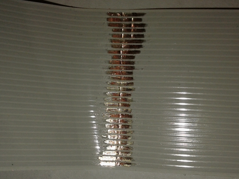

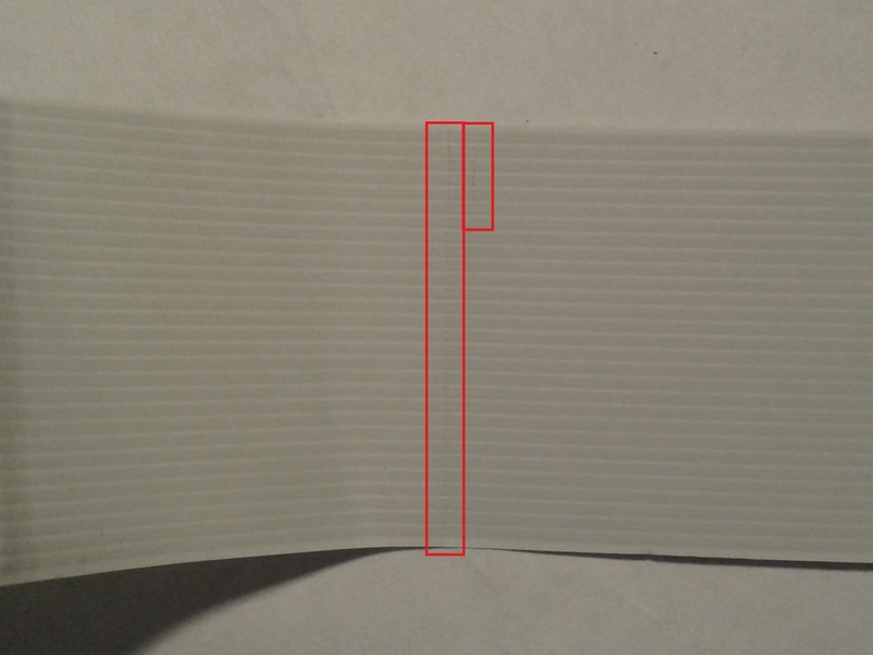

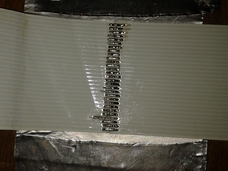

В итоге, поврежденным оказался 29 контактный шлейф, соединяющий каретку с главной платой. Оказывается, в процессе работы, шлейф "переламывался" в месте подключения к каретке. Отчасти из-за кусочка жесткого скотча, который был приклеен на шлейф вблизи каретки .
Дефект шлейфа показан на рисунках 02 и 03.
Процесс ремонта изображен на рисунках 04 и 05.
Тестирование шлейфа после установки 06.
Поскольку вблизи каретки, шлейф перегибается, то было принято решение, отремонтированной частью, подключить шлейф к материнской плате. Чтобы не "тревожить" отремонтированное место. Сканер работает стабильно.
