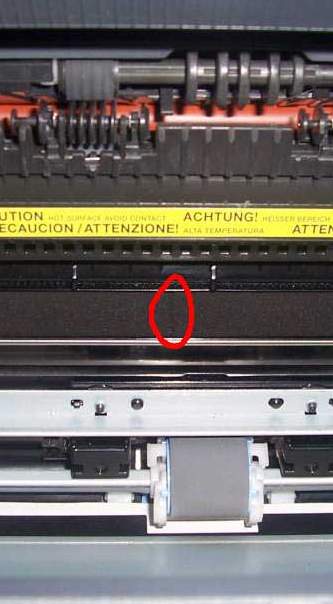

Доброго времени суток! При печати текста, графики принтер выдает белую полосу, похоже из-за лопнувшего валика. лечится ли это в домашних условиях, и если да, то где можно купить запчасти?
Спасибо!
  Valik.jpg  27.8 КБ  Скачано: 3969 раз(а)

Dark_Wizard, а картридж для проверки менялся?
Проверить коротрон переноса (тот самый "лопнувший валик") можно, остановив принтер во время печати. Если на фотобарабане в районе дефекта изо имеется, а на листе бумаги отсутствует - виноват трансфер (коротрон). Лечится заменой.

to tokar:
Картридж поменял сразу, как появился дефект.
Потом разбирал принтер. прогонял бумагу в разобранном принтере, непропечатавшаяся область совпадает с трещиной на трансфере.
А где его можно купить? Или надо ехать в сервис-центр НР?

Dark_Wizard, поспрашивай в компъютерных магазинах.

в сервис-центр НР с тебя запросят около 110 американских денег так что меняй нижний каратрон посмотри в zip-zip.ru
