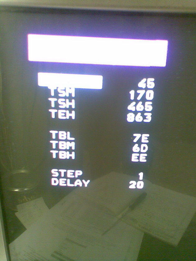

TDA9351PS/N2/1I1284 память 24С08. Тюнер KS-H-144EA плата предположительно S-01.050456.00. Шасси тоже предположительно упс! . Инициализацию провёл, но хотелось бы проверить. Телевизор не хочет работать, пишет нет настройки каналов и переходит в дежурный режим при тёмном экране. Помогите.

И что, это прикол? Жестоко. Хотел проверить в исправном телевизоре. значения тюнера установленные Тюнер не находит в автопоиске не одной программы. Скорее всего неверные значения прописаны в настройках тюнера.

Не так всё просто , как кажется. Я зашёл уже в сервис при помощи перемыкания XH 102 далее посмотрел память, что иницилизировала с проца (прошивка была чистая). Вижу есть данные, а при настройке каналов ничего не находит. то ли значения моего тюнера не верные, то ли сам тюнер убит. Я то хочу спросить у людей, может кто встречался с такой неисправностью. и сразу скажет? где смотреть

Да всё смотрел. И что вы мне дали и сам где нашёл. Вот и сейчас посмотрел и удивлён, что после иницилизации чистой памяти данные, что дали не те. И нет пульта( раздавил) нечаянно. И цвет при иницилизации не меняется ни на зелёнй, просто бежит строка, словно на флешку переносится данные. или как загрузка идёт. затем в деж. режим переходит. Как же сохранить без пульта? Ну не верю, что нельзя.
ДОБАВЛЕНО 11/05/2011 23:46
А может программатором залить с изменениями и не иницилизировать?
ДОБАВЛЕНО 12/05/2011 00:07
После входа в сервис тюнер я вижу такие данные; см приклеплённый файл.
ДОБАВЛЕНО 12/05/2011 00:37
И кто сможет ответить верны ли данные? Или их нужно сменить и сохранить? Опять же как их сохранить без пульта?

Ankar02, у тебя опции TBL, TBM и TBH неправильно установлены. И ты так и не инициировал память, потому что после этого эти опции обычно не нужно даже исправлять. а без инициализации всё это пустые движения.
прикрепляю сервисную инструкцию по твоему шасси. Сначала сброс (это и есть инициализация в этом шасси). Если не будет получаться нормально-то память менять и (или) лит в питании 3,3 вольта.
