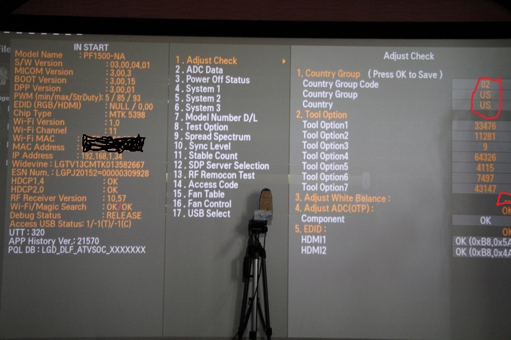

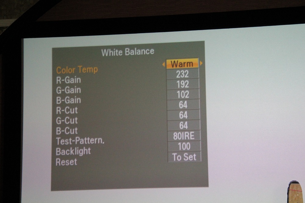

Решил попробовать отрегулировать шкалу серого в сервисном меню. Настройки шкалы серого по 2 точкам я нашёл (EZ ADJUST/ WHITE BALANCE), отрегулировал синий и красный по прибору для WARM режима:
R-236
G-192
B-92
r -64
g-64
b-64
После выхода из сервисного меню оттенок (шкала серого) не изменился, в чём причина, может нужно как то активировать изменения или изменения произошли в других режимах (компонентный, композитный).
Когда в сервисном меню ,я входил в WHITE BALANCE, то появлялись помехи(рябь). При выходе из сервисного меню, проектор оказывался как я понял в тв режиме. Как мне отрегулировать (белый баланс) в сервисном меню для HDMI, что нужно переключить или активировать, что бы были задействовать сделанные изменения для HDMI? Может инструкция есть по регулировкам СМ, а в частности шкалы серого по 2 точкам цветов?
При повторном входе в СМ сделанные настройки сохранились и они работают только в самом СМ, а при выходе нет. Заранее спасибо за помощь.

Подскажите, как включить (on) режим Adjust White Balance в меню Instart, для активации настроек White Balance в меню EZ ADJUST?
