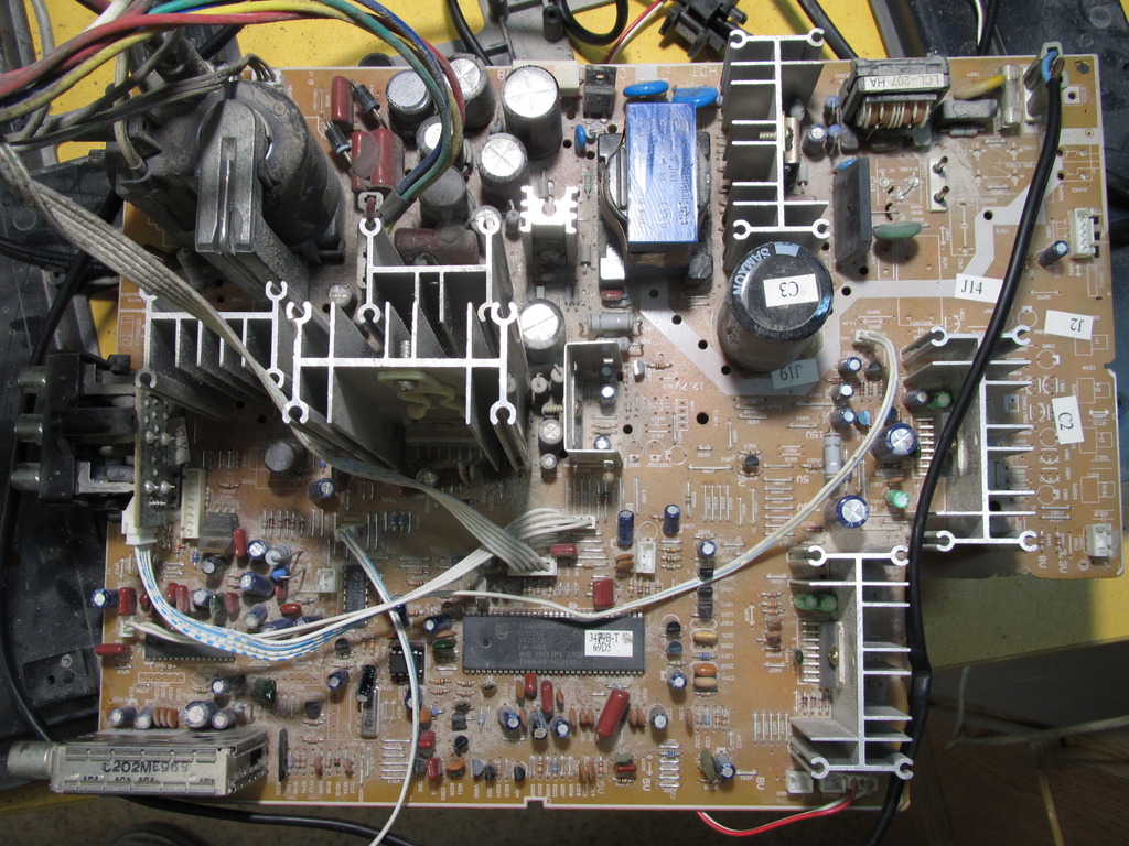

Состав:
CPU TDA9384PS/N2/3I1038
Кадровая KP TDA5830Q
HOT J6810D
FBT JF0191-85907
БП 5Q1265PF
audio TDA7297
Изначально телевизор не включался. Был залёт прошивки. Поставил чистую 24С08. Телек включился, но нужно зайти в сервис и поправить геометрию. Перебрал все возможные варианты входа для этого проца, ни что не подходит. Проблема в том, что нет оригинального пульта с этого телевизора, поэтому пробовал другие пульты на команды которых он откликается, в тои числе и МАК-2000. Результатов ничего не дало. Вопрос, можете подсказать какой именно вход в сервис в этом телевизоре или хотя бы что у него за шасси.
Фото шасси прилагаю ниже.

MixErr писал:
Ну так озвучь надписи с платы.
andr777 на Мониторе писал:
Но тот еще мазохизм настраивать ему в сервисном режиме геометрию и опции работы.
В сервисменю попадаешь с 10-15 раза((( и потом еще несколько часов кривые выпрямлять...
Можешь у него спросить. (А, ну собственно, ты у него состав и передрал...)
Если сохранил старую прошивку, можно брать частями из неё и добавлять в новую, возможно и в сервисе настраивать не придется.

На плате есть только одна надпись 0091800348 V5.1. Больше ничего касающегося обозначения, нет.
Да вот так наверное и поступлю с подбором прошивки, если не получится войти в сервис.

Проблема решилась, путём постепенного добавления старой прошивки в новую. (Отдельное спасибо Yuritsh) Геометрия стала в норму. Но, всякие попытки войти в сервис неоригинальным пультом не дали никаких результатов. Вообщем тему можно считать закрытой.
