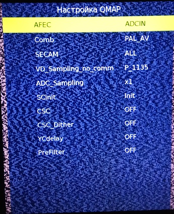

Сообщение #5 От 20/12/2019 21:37 цитата
disel 33 хотел "увидеть сервис на экране" чтобы "попробовать" перевернуть.
Публикую 3 картинки главного меню сервиса.

Boris Gorbunkov
Семён Семёныч
Сообщения: 7565
Boris Gorbunkov
Сообщение #6 От 20/12/2019 21:57 цитата
tivtom, зайди в ADC ADJUST - что там?

Boris Gorbunkov
Семён Семёныч
Сообщения: 7565
Boris Gorbunkov
Сообщение #8 От 20/12/2019 22:21 цитата
Нету в СМ переворота картинки.
PANEL NAME меняется? первое фото.
tivtom
Сообщения: 13
Сообщение #9 От 20/12/2019 22:42 цитата
Борис Горбунков писал:
к сожалению нет.

tivtom
Сообщения: 13
Сообщение #11 От 02/01/2020 19:12 цитата
Короче с сервисным меню все ясно.
Изменить переворот экрана невозможно.
Тема закрыта.
