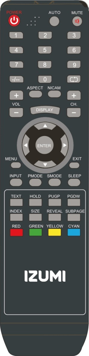

Сообщение #6 От 13/12/2012 16:20 цитата
Пульт
  Безымянный.jpg  64.14 КБ  Скачано: 584 раз(а)
