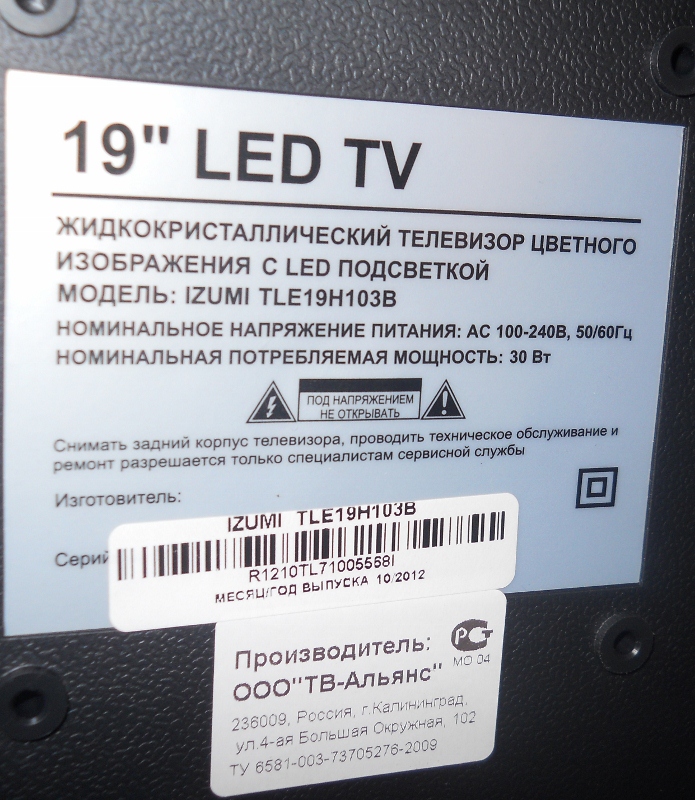

SkroP
Сообщения: 12
Сообщение #8 От 22/12/2012 23:44 цитата
Что нужно, при условии крышку открыть можно только в сервисе(по гарантии).
ДОБАВЛЕНО 23/12/2012 01:05
Шасси: F2978HUE
Процессор: 8821СРNG6EG1
