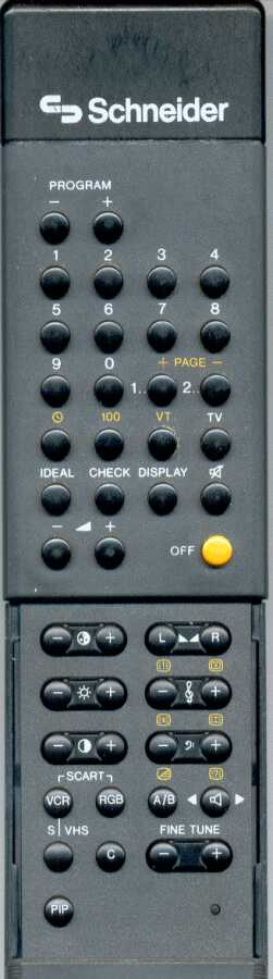

недовольство, огорчение меня Бог миловал этими ящиками - опыта никакого. Пульт оригинальный , а PIP не включается. Прошу помощи

Сообщение #5 От 28/06/2004 23:41 цитата
Блин тетка увидела надпись на телике PIP и на пульте. Теперь дырку в голове мне ест - дай ей пип улыбка
Вот пульт сканером сфотографировал улыбка
  пульт.jpg  24.15 КБ  Скачано: 1920 раз(а)

Сообщение #6 От 28/06/2004 23:57 цитата
Для вывода PIP нужно на пульте нажать эту кнопку -удерживая её нажать 1,2,3,4 циферки вверху. И PIP появится Нет
А внизу скрытая кнопочка для сервиса. Нажимаем её и C и уже в сервисе.

Сообщение #8 От 29/06/2004 00:08 цитата
Матерь Божья! В натуре! Вот спасибо! Пьем пиво
