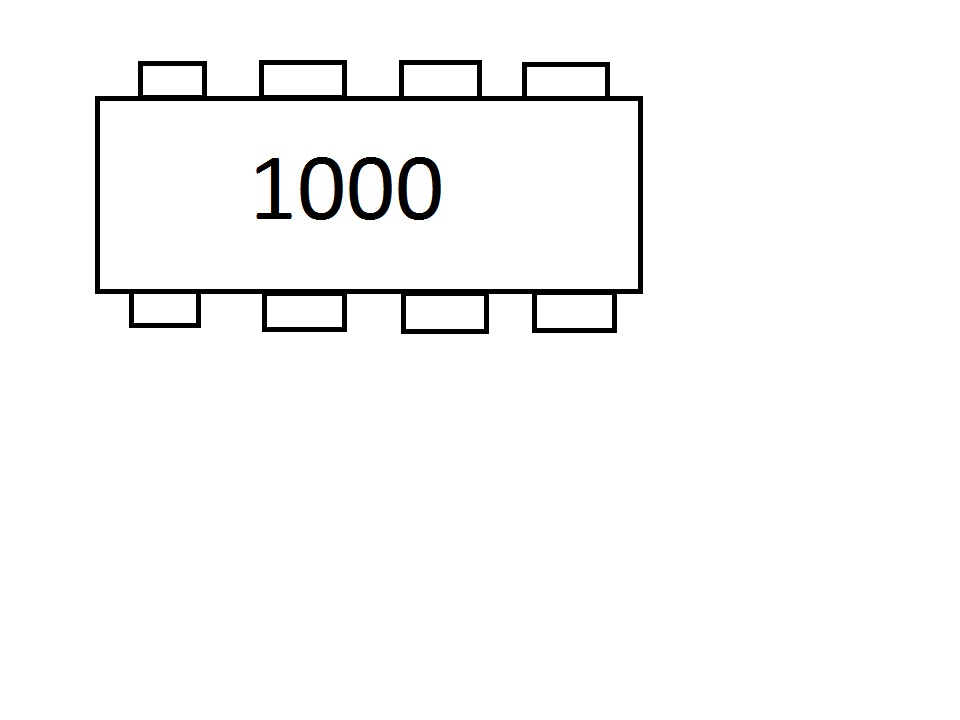

Приветище всем!
требуется опознать элемент... скорее всего сборка сопративлений...
такие же элементы есть на каждой материнке , как правило в основном возле слотов оперативки- целая пачка их, только цифры другие,
и существенна ли разница между цифрами на этом элементе
размер элемента 1 мм * 2 мм.
Как назвать его при заказе или может есть у кого?
Архангельск.
рисунок прилагаю
  элемент.jpg  29.77 КБ  Скачано: 340 раз(а)

Сборка из четырёх резисторов сопротивлением 10 ом

vebs, по размеру это вроде 0402... в компе таких быть не должно... В компе 0603 сборки, которые называются или CAT16 или CAY16
