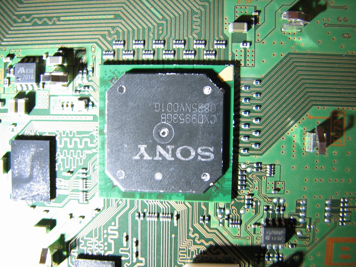

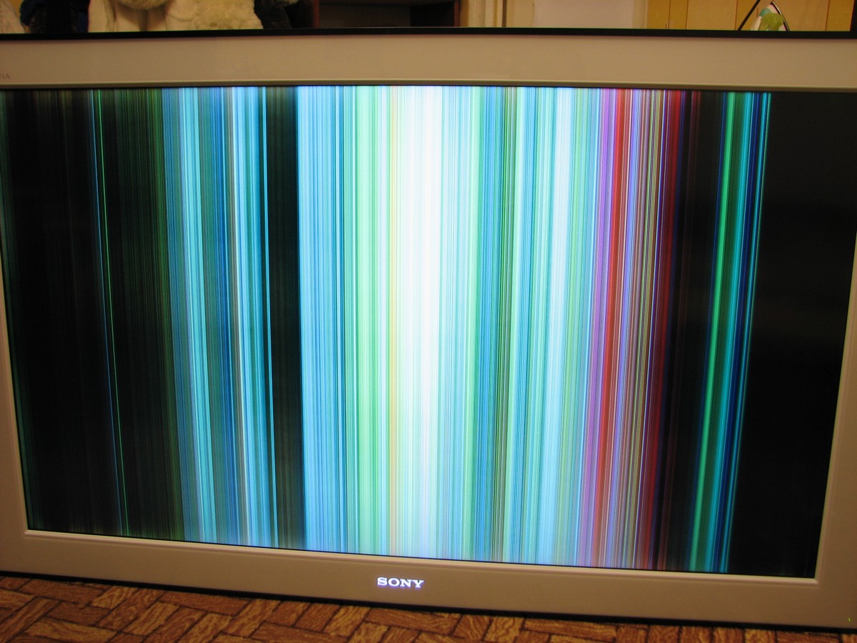

Принесли на посмотреть телевизор. говорят - носили в сервис центр.
Считалось что разбита матрица.
По факту нашел несколько других тем по похожим телекам - там проблема в сплитере или tcon но у меня не стандартный тел.
пробовал подергать все разьёмы, пробовал греть каждый чип.
иногда кусками сверху изображение проскакивает полностью. чаще - 5-8 строк в верхней полосе и оно смещено за верхнюю рамку экрана.
Телек безпроводной но судя по резким изменениям вертикальных полос - данные по радио гонятся нормально и звук есть.
Скажите что и где померить - все выложу. Так как телевизор останется мне - очень заинтересован его поднять
Киньте где можно раздобыть плату или микрухи из них. БГА перепаять смогу.
Основное его состояние
 Размер файла:  218.69 КБ
 Просмотрено:  332 раз(а)

ну и вот эта - насколько я понимаю - наиболее вероятный виновник
 Размер файла:  349.13 КБ
 Просмотрено:  308 раз(а)
